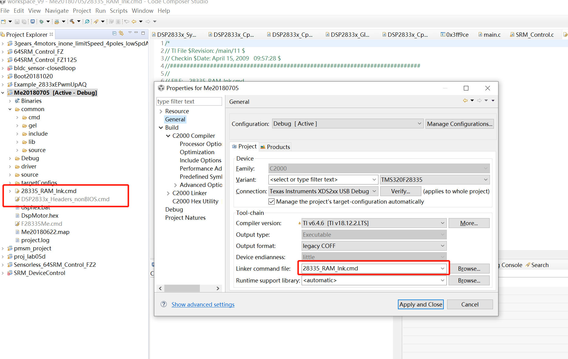

ccsv9 linker command file 对话框怎样同时链接两个cmd文件?
一般新建工程都要添加两个cmd文件,比如在ram里运行就添加DSP2833x_Headers_nonBIOS.cmd和28335_RAM_lnk.cmd, 我一直采用添加文件的方法将这两个cmd文件添加进工程,如果我想用linker command file这个对话框来添加这两个cmd文件,应该怎样操作?我尝试了一下,每次好像只能让一个cmd文件有效,另外一个cmd文件就变成灰色的了,我的操作哪里不对啊?
  • 是的,如果是RAM工程请加上DSP2833x_Headers_nonBIOS.cmd(分配硬件寄存器映射地址的段)和28335_RAM_lnk.cmd(主要是分配编译的代码段和数据段的地址)。
    不管在"linker Command file"里添加还是在C2000linker 的include中添加或用工程文件管理器添加,只要将两个CMD文件加入工程就行
    linker Command file 我试了一下 好像是只能添加一个,我回头再确认一下
  • 两个CMD名次中间加个逗号 封号 等等试一下,应该是可以增加两个的
    或者browse时将两个cmd同时选择添加看看加入的方式
