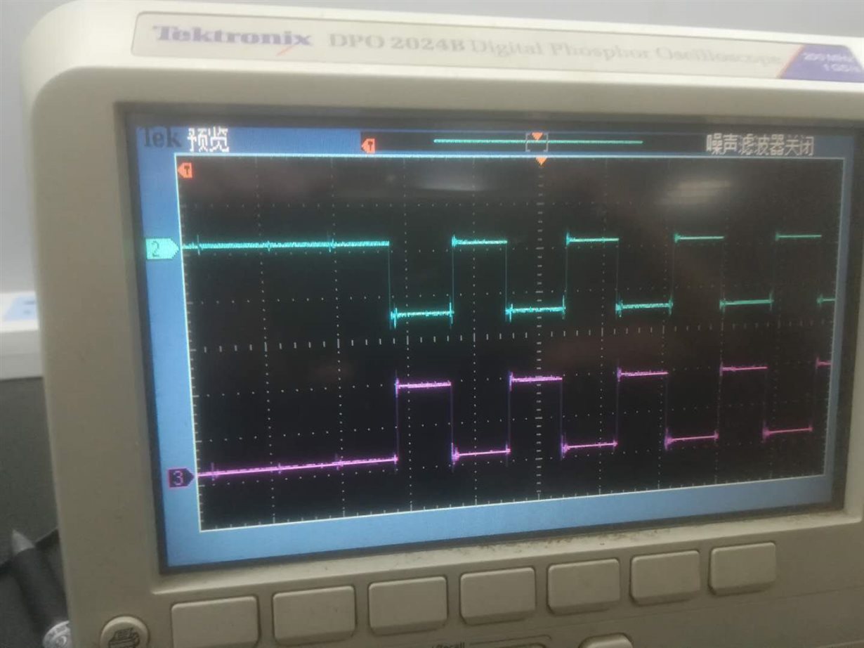

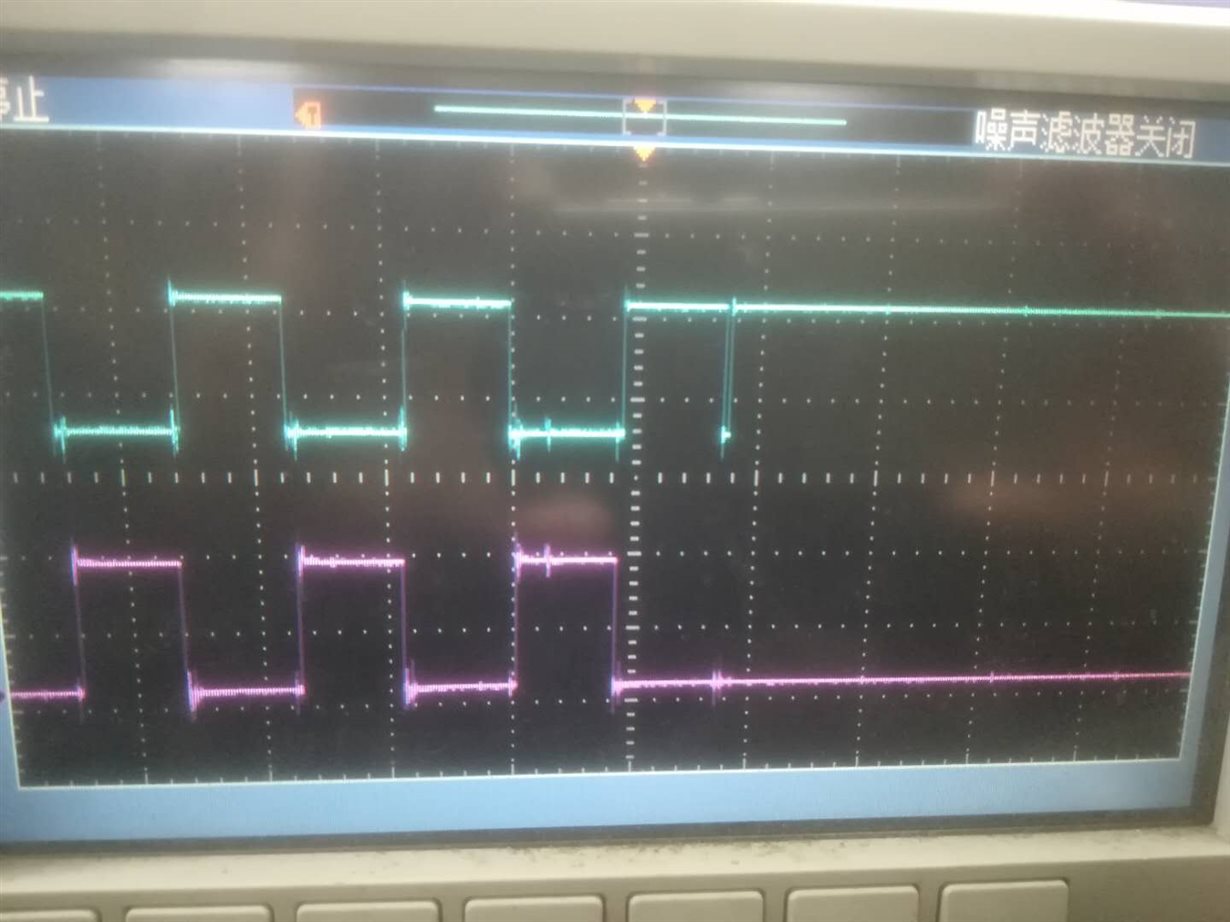

    使用这种方法PWM是可以正常开启和关闭,但是关闭后PWM6A一直为高,PWM6B后一直为低,对于去要驱动半桥,希望关闭PWM后两路输出都为低电平,波形如下:
    波形开启两个是同步的,波形如下:
    波形强制关闭的时候,最后一个置高电平的PWM会有一个从低电平到高电平变化的过程,关闭是中断计数进行的,有有一个逻辑判断,最后置高电平
    最终的结果不是我想要的,关闭后输出都要为低电平,不知道是否还有其他方法???
