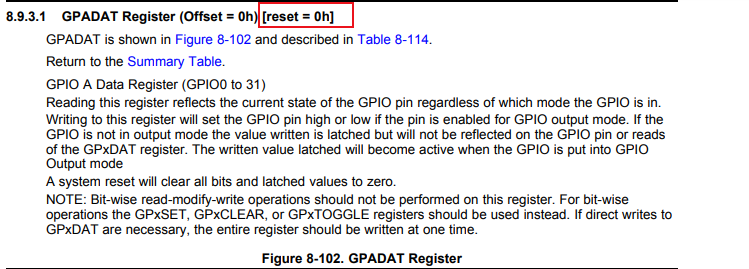

你好,请问F28379D的GPIO引脚初始电平状态信息从哪儿可以查到?我通过调试程序发现,有的GPIO引脚上电是高电平,比如GPIO12,有的引脚上电是低电平,比如GPIO14。请问这个初始电平状态信息从哪儿可以查到?我找遍了F28379D数据手册和外设指南,都没有找到。
  • 在寄存器的介绍最后面,有个reset = 0h,这个0h就是默认初始值,如下图所示:
  • 按照您说的,我找到了,谢谢。但是我还是有一点不明白,我用F28379D launchpad板子在调试时发现,凡是板子上没有的引脚比如GPIO12默认都是高电平,板子上有的引脚比如GPIO14默认都是低电平,请问这是什么原因呢。按照手册上说的,这两个引脚默认状态都应该为低电平才是。
