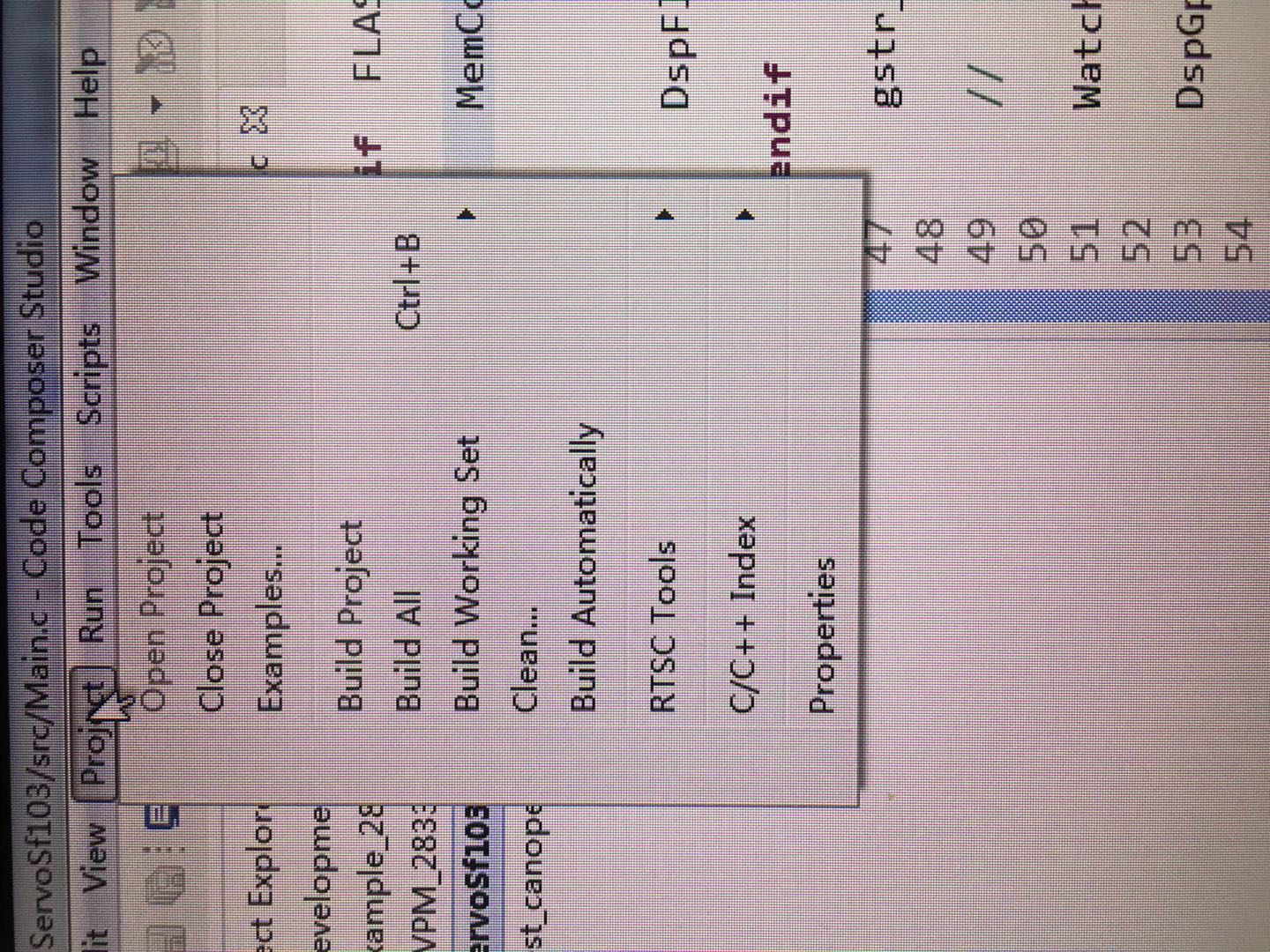

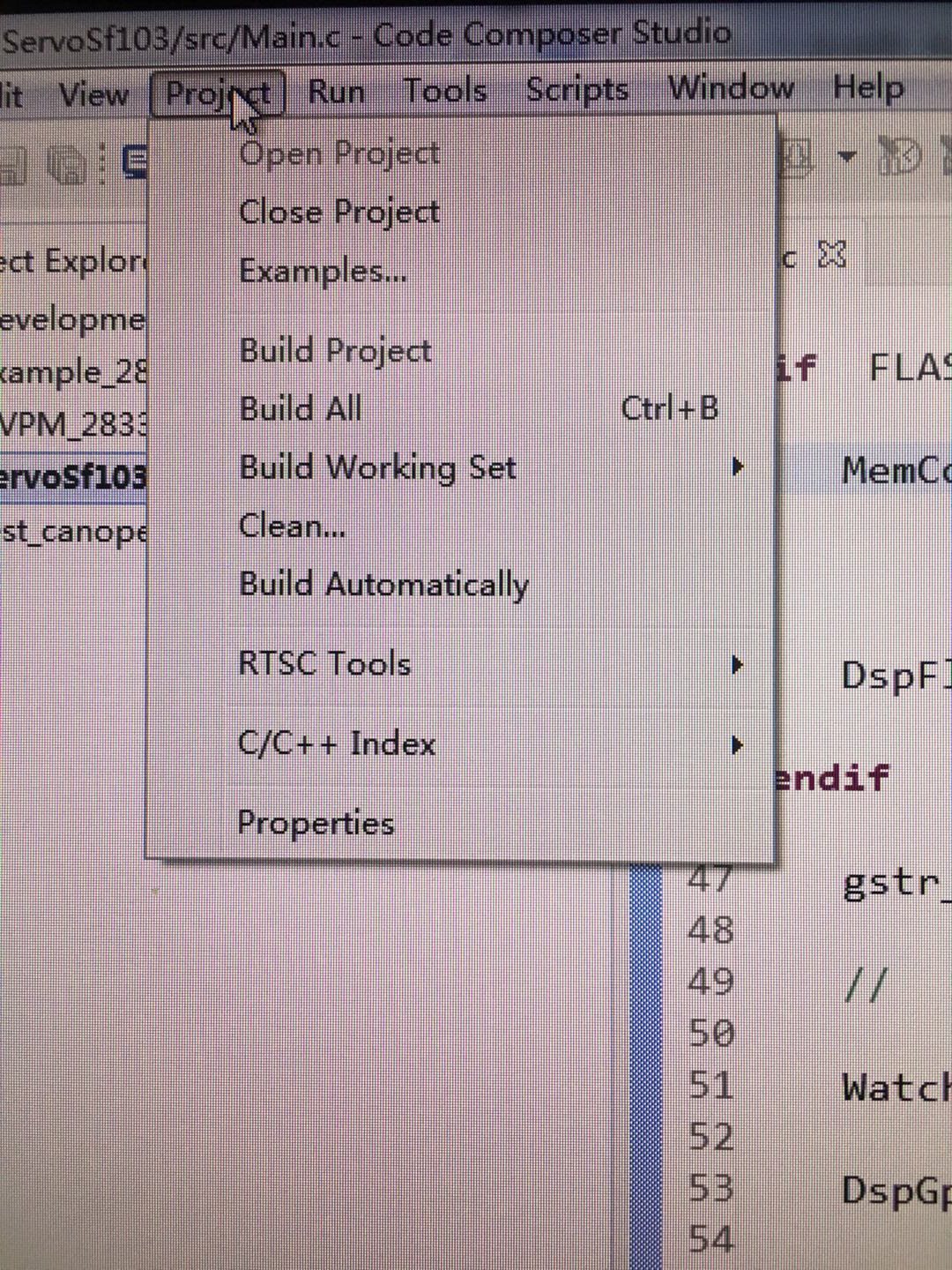

我使用v9最新版本的CCS在一次忘记接DSP就烧写程序之后,project下的import project功能找不到了,如图所示:这个应该怎么解决呢?
  • 你这是处在调试模式下(debug),点击软件右上角的“关闭”按钮下面如图圈出来的摁钮回到编辑界面就可以了
