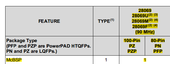

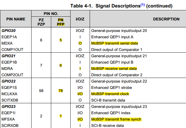

HI TI DSP专家:
在使用TMS320F28069PFPQ (80pin)想使用其McBSP功能,在功能模块中看到这颗物料的80 pin 及100 pin的都有这个模块,但是在查找管脚时仅仅有5,6,78,1这四个管脚。请问80pin 的支持McBSP吗?是否有相关参考设计帮忙提供,谢谢。
