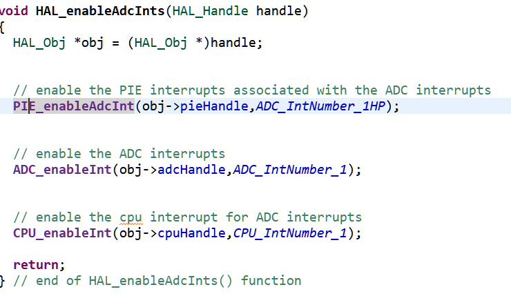

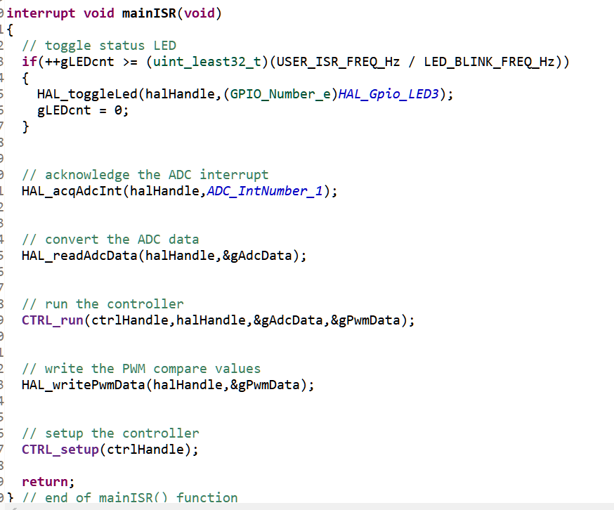

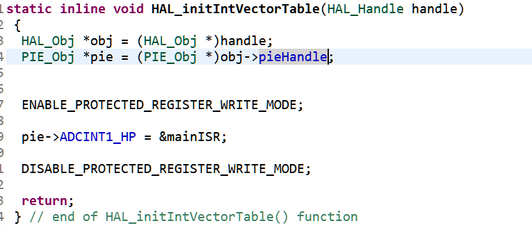

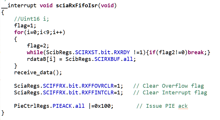

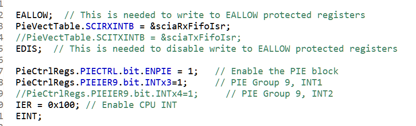

这是ADC中断,我需要把他置为最高中断,这样修改正确嘛?下面是SCI中断
SCI中断的优先级要低于ADC中断,这样修改是正确的嘛?或者应该怎样修改?SCI的中断程序是在Example_2806xSci_FFDLB_int.c中修改复制过来的,请帮忙看看。
