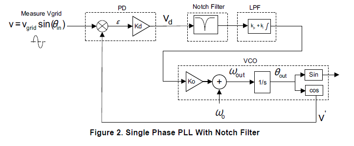

TI的官方单相锁相环程序(SPLL_1ph_F)参数选择
TI的官方单相锁相环程序(SPLL_1ph_F)中,PI参数的由动态响应来确定,陷波器系数一部分由电网频率。那PD模块中的比例值Kd,和VOC模块中的Ko怎么确定的。
也是根据动态响应确定的?
官方程序中Kd=1  Ko=0.159154943
