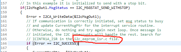

F28335 I2C例程求助,缺失i2c_eeprom_isr.c
在例程C:\ti\controlSUITE\device_support\f2833x\v142\DSP2833x_examples_ccsv5\i2c_eeprom中  Example_2833xI2C_eeprom.c里面如图所示圈出来的地方所提到的i2c_eeprom_isr.c我再项目里没有找到?请问是本来就没有吗,希望得到回复,万分感谢!
  • 在例程C:\ti\controlSUITE\device_support\f2833x\v142\DSP2833x_examples_ccsv5\i2c_eeprom中  Example_2833xI2C_eeprom.c里面如图所示圈出来的地方所提到的i2c_eeprom_isr.c我再项目里没有找到?请问是本来就没有吗,希望得到回复,万分感谢!
  • 这个确实文件中没有,例程中也只是提到了一下,没有实际使用。
    如果你确实需要这个文件的话我去咨询一下美国工程师,看具体是哪里提供的。
  • 你好,因为我不太确定这个例程中是否有用到这个.c中的内容,如果没有的话我就不需要了
  • 没用中断,能编译过去就不需要,例程中未使用
  • 下面相关例程请查看
