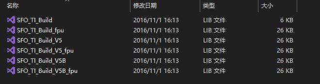

这些文件怎么用,头文件、函数接口是怎么样?有没有文档?

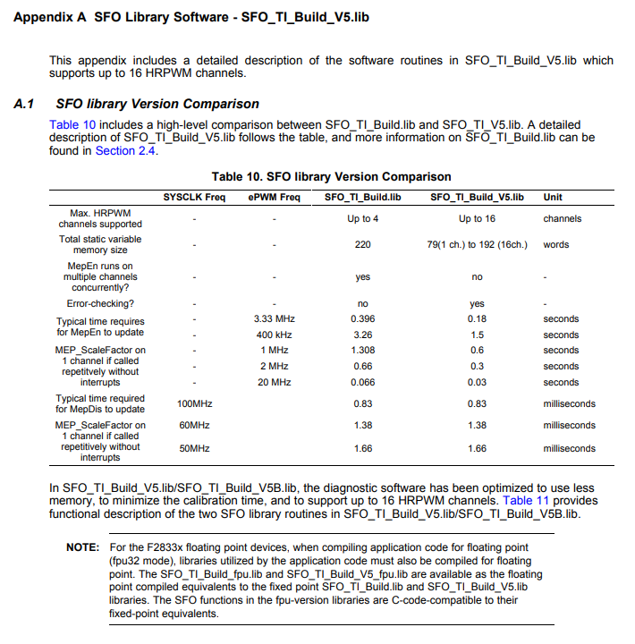

找如下手册中都有相关介绍
http://www.ti.com/lit/ug/sprug77b/sprug77b.pdf
