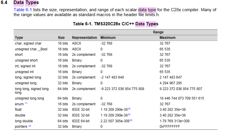

如何将F28M35的double数据类型设置为64位?
现调试发现double和float数据精度一样,都是32位,想提高精度为64位,如何设置?
