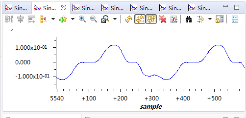

前段时间level6可以使电机转。放了一段时间电机转不了了(自己做的板子)。现重新从头测试,LEVEL2验证时clark As和Bs波形不是正弦波如下图,电压波形和rg1.out波形正常。可能是什么原因造成的?另外测试level6电机抖动不转,估计的速度值是负值是不是也是这个原因造成的?
  • 您是如下面这样测量的?
    DlogCh1 = (int16)_IQtoIQ15(Ia);
    DlogCh2 = (int16)_IQtoIQ15(Ib);
    DlogCh3 = (int16)_IQtoIQ15(clarke1.As);
    DlogCh4 = (int16)_IQtoIQ15(clarke1.Bs);
  • DlogCh1 = _IQtoQ15(volt1.VphaseA);
    DlogCh2 = _IQtoQ15(clarke1.As);
    DlogCh3 = _IQtoQ15(volt1.VphaseB);
    DlogCh4 = _IQtoQ15(clarke1.Bs);
    用这个测的
