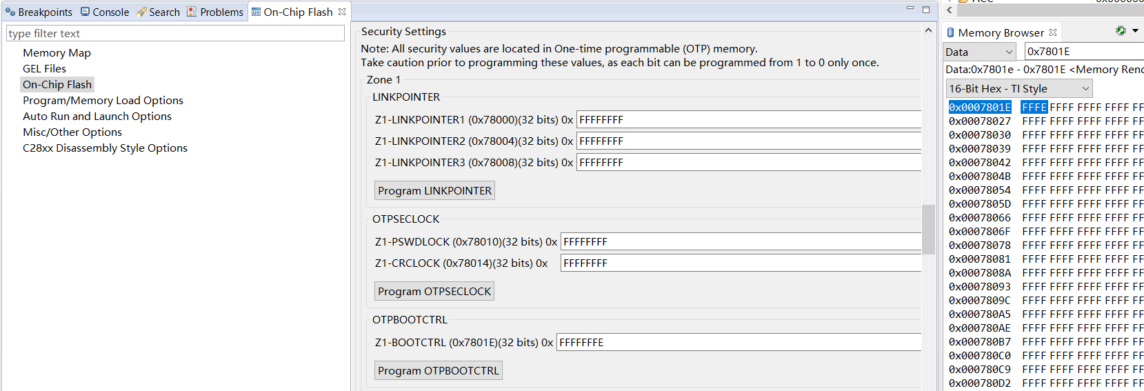

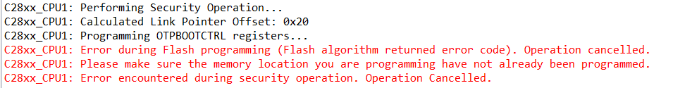

28377s在仿真时,通过On-Chip Flash,将Z1-BOOTCTRL改为0xFFFFFFFE,点击Program OTPBOOTCTRL,写入成功。想要再次修改Z1-BOOTCTRL为0xFFFFFF5A时却发现不能成功。
已知OTP flash中每一位从1写为0只能写一次,我将Z1-BOOTCTRL中的最后一位写0,改为0xFFFFFFFE后,想要再将其他位由1写为0却无法成功,请问这是什么原因?

    程序执行Fapi_issueProgrammingCommand时,返回Fapi_Status_Success,但其实目标位置并没有写入正确的0xFFFFFF5A,仍为0xFFFFFFFE.
    在执行Fapi_doVerify时,返回Fapi_Error_Fail.
