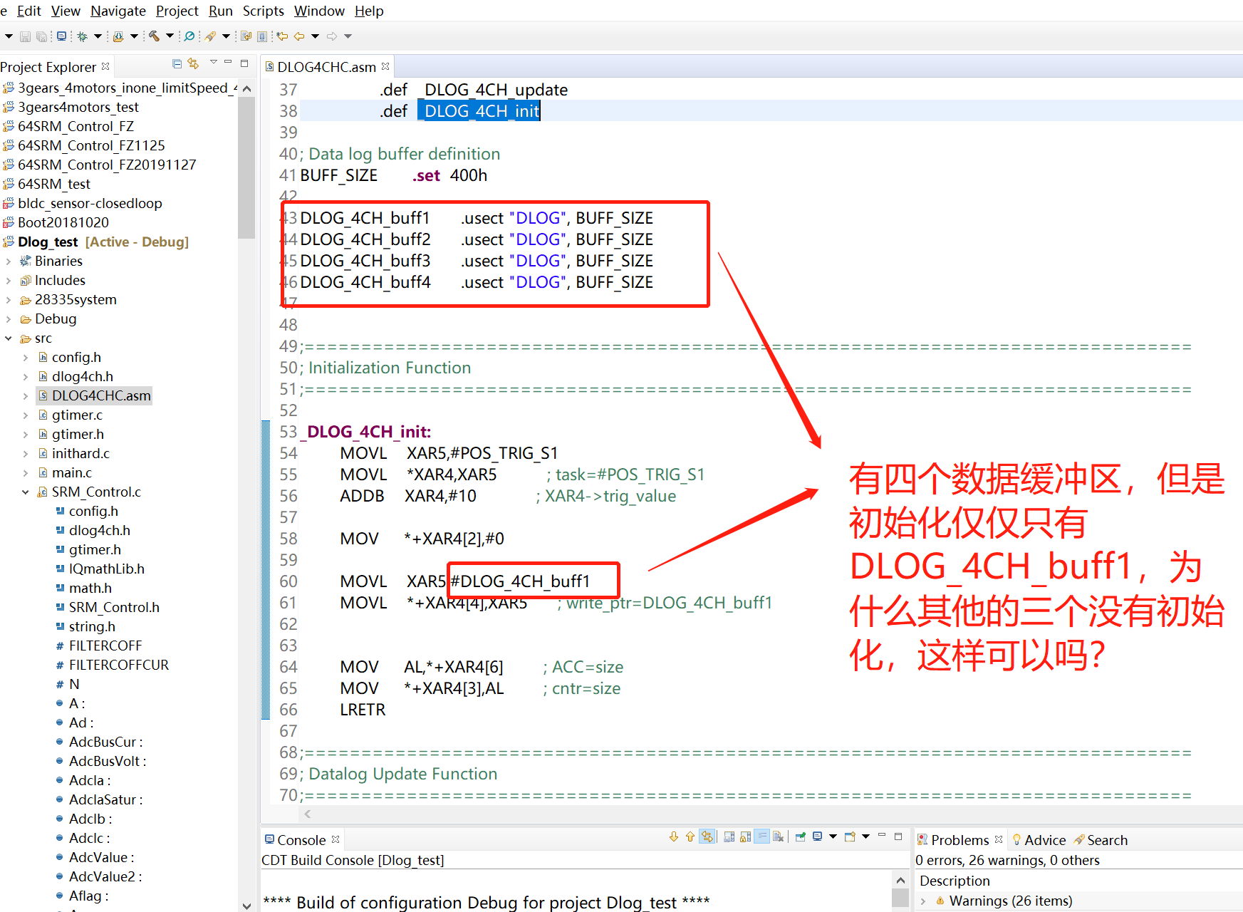

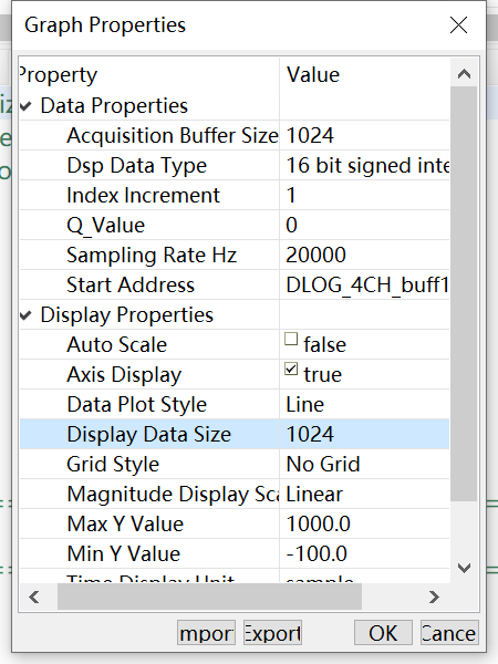

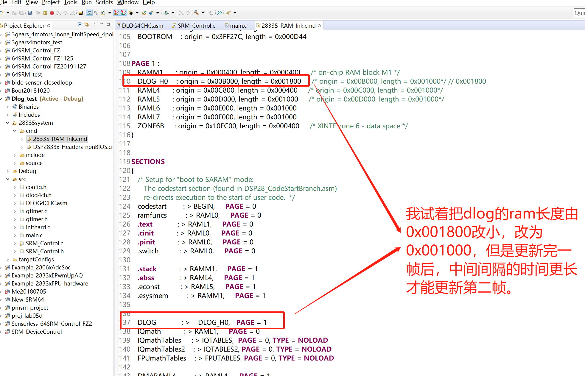

故障现象是,最开始第一帧是可以更新波形的,但是更新完1024个数据后,就不更新了,要等很久一段时间才又开始更新第二帧。我不知道是哪里出了问题,希望能帮忙解决一下。同时我查看了关于dlog的汇编文件,发现在 DLOG4CHC.ASM 这个汇编文件里,只对DLOG_4CH_buff1进行了初始化,而对其他三个观测通道没有初始化,不知道这个是不是引起无法及时更新的原因。同时,不知道这个跟设置cmd文件是否有关系。恳请贵司技术人员帮忙指导一下。
