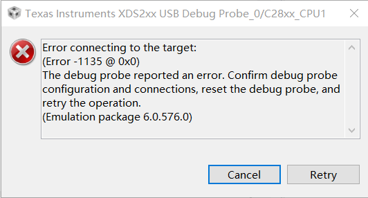

28377S无法仿真,也不能烧写程序
Other Parts Discussed in Thread: UNIFLASH
之前板子修改了部分寄存器如下:
Bootctrl1 = 0xFFFF FFFE;
Bootctrl2 = 0xFFFF 815A.
每次上电都是进入SCI BOOT1模式,此时主板是可以仿真,也可以烧写程序的
在进行如下修改后:
Z1-LINKPOINT = 0x1FFF FFFE;
Bootctrl1 = 0xFFFF FF5A.
主板不能仿真,也不能烧写程序。但是通过串口助手发现主板应该还是进入了SCI BOOT1模式。但是我没有设置过28377S的密码。
请问为什么会出现无法仿真的现象?
另外我将Bootctrl1已经改为0xFFFF FF5A,为什么不是进入flash boot模式?
