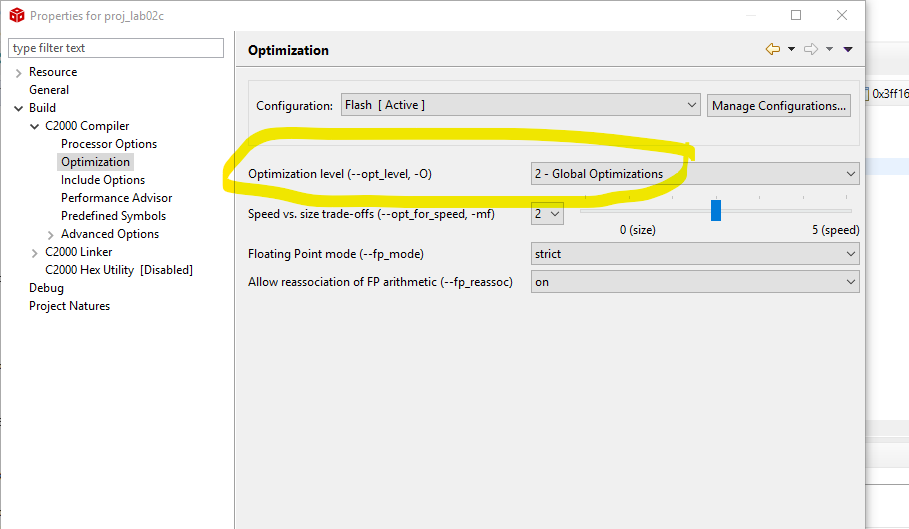

  • 您的--opt_level 设置时多少?若是4的话,请修改到3或以下
    另外强烈建议升级CCS版本
  • 我今天上午把CCS6卸载了,之后从TI网站下载了一个CCS9.3.0,成功安装,编译lab02c,还是一样报错。

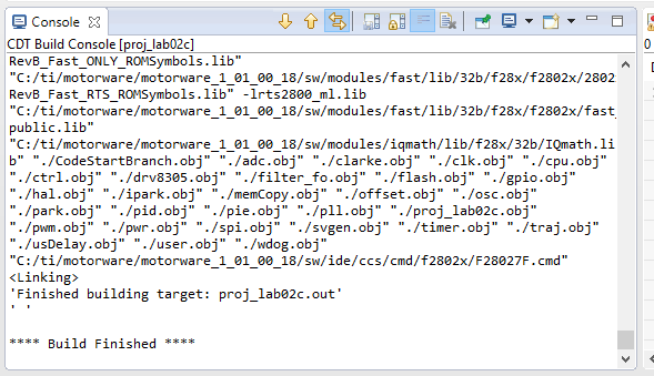

  • 问题解决了,我从TI网站下载了最新版的motoware,将之前的motoware彻底删除,重新安装。打开CCS把之前的CCS project删除再重新导入,再编译,搞定。
  • 看一下您的工程中下图的设置,我用CCS9.2测试了,改成4就会出现这样的错误,按照之前说的,改到2
