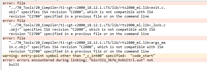

我在使能fpu的时候编译出现了下面这个错误,有童鞋遇到相似的情况吗?
  • 有可能是您的项目中的其他一些目标文件是为C2700编译的,可能是其他库中的一个。尝试执行“build all”,以确保重建项目中的所有源代码。另外确保使用--silicon_version = 28构建每个文件

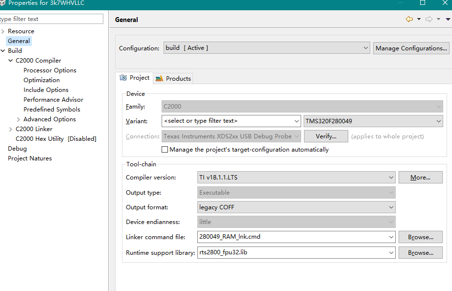

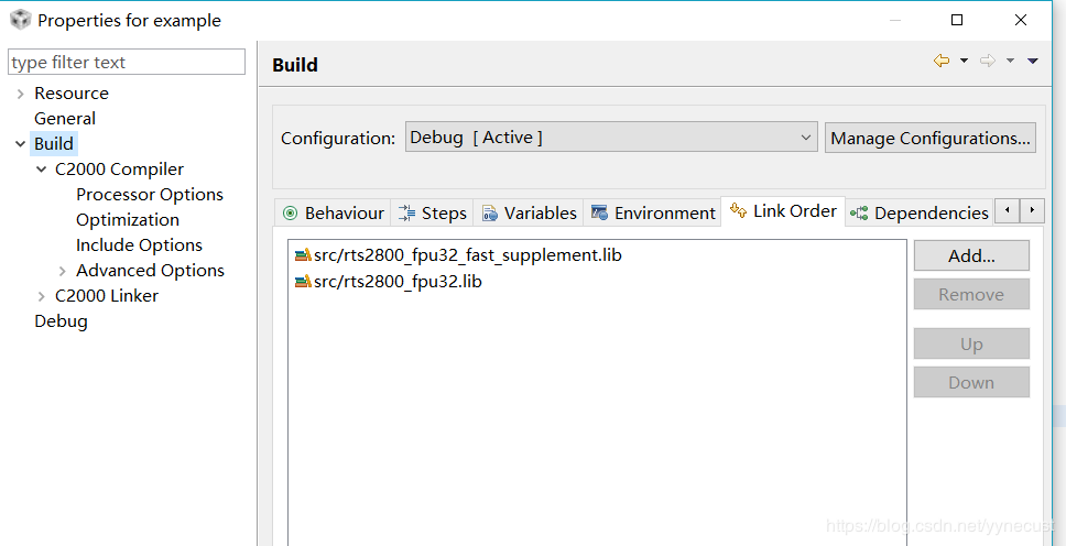

    这个问题解决了,原因是我使能了fpu功能,但是没有使能成功rts2800_fpu32.lib这个库文件。
    我们是使用的makefile来规定编译的进程,我在下面的菜单里使能了这个库,貌似没有起作用。
    需要在makefile文件里将这个库包含进来

  • 这种配置应该起作用
  • 我的配置里面这个是空的,经过实验,直接在makefile里面指定就可以了。
