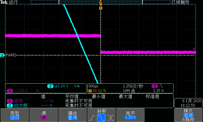

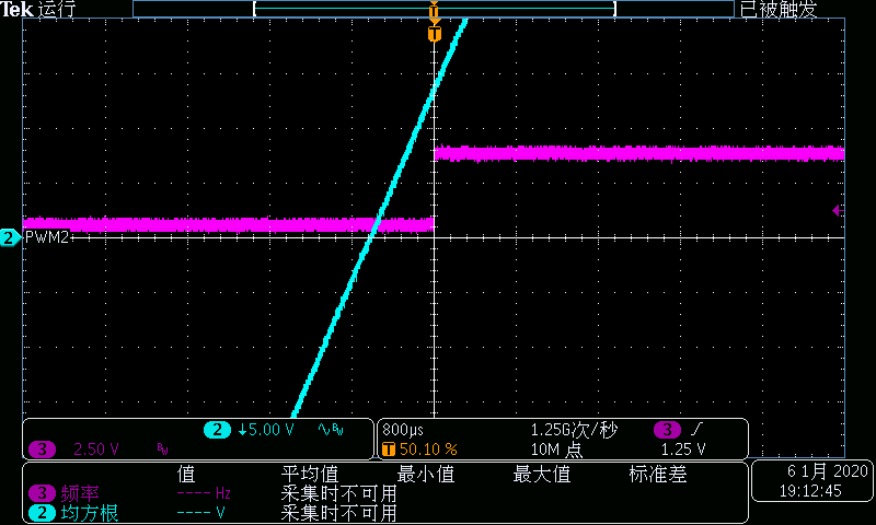

如图:用DSP的AD采样口对交流电网电压进行采样,发现采样延迟严重(通道2为输入电压采样信号,通道3为GPIO口输出的过零反转状态。
后通过信号发生器给直接送到采样口来排除外部采样电路滤波、偏置OFFSET电平、运放等外围电路的影响,同时,没有带功率,仅开启DSP供电和输入电压(或者信号发生器信号)现象仍然存在,更换了不同的采样口来观测过零状态,发现现象一致,同时不同的电压输入频率对采样延时也有较为明显的影响。
请教各位专家,是哪个环节存在问题? 谢谢!
