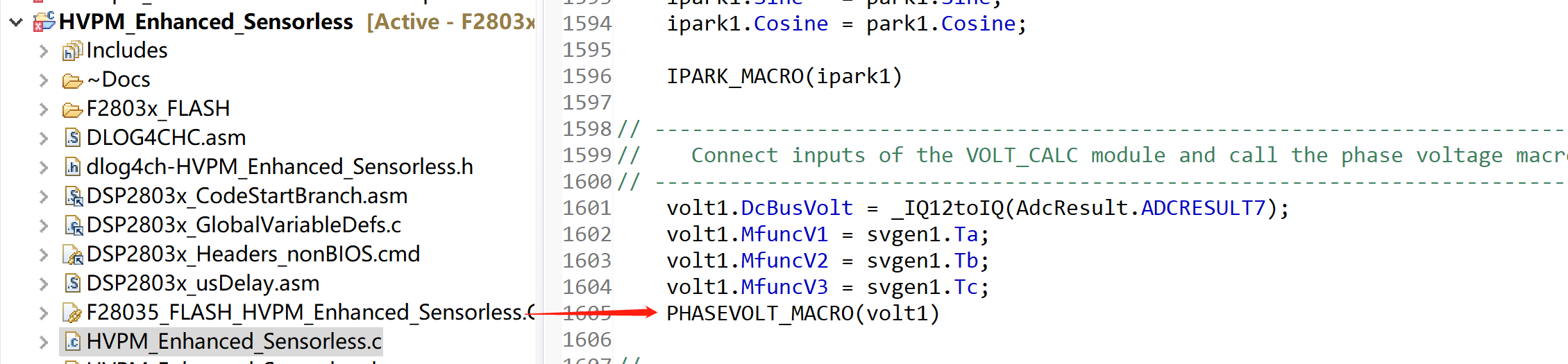

例程中,相电压重构没有采用AD 采样的相电压,为啥?

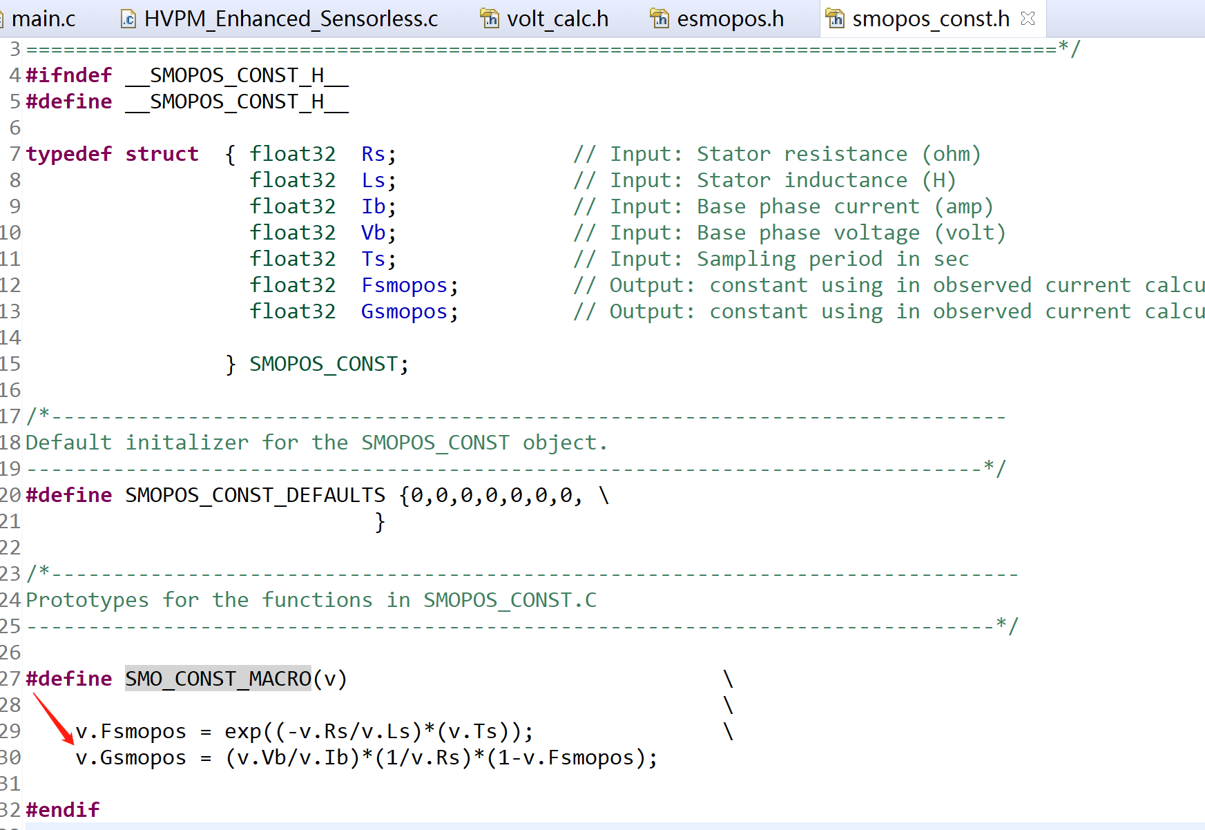

这两个参数的 计算依据是什么?
哪里有滑模控制的详细资料?
