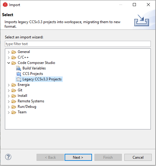

使用CCS9.1打开ccs3.3的工程,编译出错
使用的是imoprt lengacy导入的工程,使用的是TMS320F2812,下载器使用的是SEED-XDS560V2 PLUS,导入后出现如下问题
现有以下问题需要求助:
(1)ccs3的程序在ccs9中可以兼容吗?或者为了兼容需要调整哪些东西?
(2)上图E1500的错误和gomake错误怎么解决?
  • 试一下import的时候选择如下选项:
    如果这样还是有问题的话只能新建一个工程,再将原工程的文件添加进新工程。
  • 在导入时请注意下面的情况
    1 CCS的工作空间workspace需要与被导入的工程文件处于同一子目录下,且文件的路径中不能出现中文
    2 在工作空间所在路径下导入文件,需要将copy projects to workspace取消勾选。
  • 因两个工具版本差异较大 采用import的方式还是有很多报错
    最好采用新建的方式 调用原工程源文件
