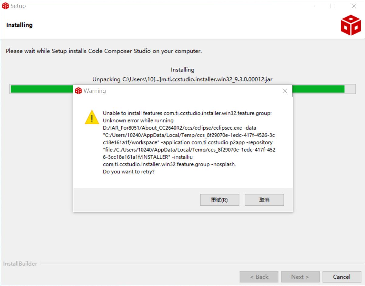

win10-64安装CCS9.3不能正常安装的问题
在安装之前的检查全部都是OK的,但每次都快要结束了都是这个错误,显示不能安装。
想请问一下这是怎么回事
  • 你解压到c盘根目录然后安装,因为看你解压的路径,是一个临时的文件夹。然后是你选择离线版安装,不要在线版。
  • 之前是解压到D盘的,现在解压到C盘,应该和解压路径没有关系。离线版就是CCS 9.3版本嘛?如果是的话,我下载的是离线版
  • 离线版是指offline版本,如:
    9.3.0 9.3.0.00012 Dec 19, 2019 Single file (offline) installers:
  • 是的,我下载的是offline版本,想请问一下,为什么我正常安装会出现这种情况,安装之前的检查也全是OK
  • 使用的是私人网络还是公司或者企业的或者VPN?一般下载应该没问题,建议你可以试一下换个网络环境,或者等待几天再试一下。
    另外,安装选项中不需要的项可以不下载安装,减少下载量
  • 用的是私人的网络,我已经试了很多天,应该不是网络的问题,安装过程也只安装必要的项,我看无法运行的是eclipsec.exe,我想问的是这个软件在安装之前是需要安装电脑适用版本的eclipse吗?因为这几天我尝试下载eclipse,发现也是不能正常运行,我怀疑是我的电脑对eclipse版本的不兼容。
  • 安装CCS之前不需要安装eclipse,这是CCS附带的,会随CCS一起安装。
    根据你的描述,可能是你Windows系统有问题,操作系统要用完整的旗舰版和专业版。
  • 同意楼上观点。
    怀疑楼主用的是home版或者国内的ghost版win10,要用完整的旗舰版或者专业版才行
  • 本人曾经安装过CCS6.0.1 CCS6.1.0 CCS6.1.1 也会出现安装或编译类错误
    发现CCS6.1.0是没问题的 请参考 建议换个小版本试试
  • 问题已经解决,是电脑自身的问题,我现在用的电脑是二合一的笔记本,虽然系统是win10-64位的,但无法兼容eclipse版本,所以不能安装,我换了另外一台电脑重新安装就解决了。
  • 感谢反馈。尽量选择Windows旗舰版和专业版
