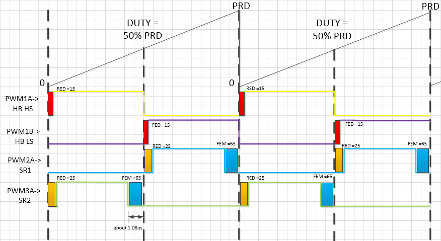

      很多人在中文论坛提出了 TI TMDSHVRESLLCKIT_v1.0这个案列的同步整流关断问题,也包括我。但是一直没有一个比较详细的答复。
或许是这个案列比较久远,没有人熟悉。我后来在英文论坛上也发了贴,有关注的朋友可以看看这个帖子。https://e2e.ti.com/support/microcontrollers/c2000/f/171/t/869973
其实对于这个答复我还是存在疑问,由于过年和新型冠状病毒的影响,我没有及时的回帖,导致TI任务该帖可以结了。所以我没办法继续回复,但我基本上理解了。

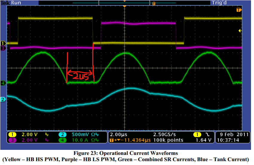

TI回复说,SR的关断是靠FEM = 65 (约1.08us)这个移相值来完成的,但是可以看到Figure23中 SR提前关闭的时间约2us。所以在实际运行中FEM的值会根据工况进行调整。我的疑问就是这个值是怎么计算出来的。
希望我的帖子能对大家有帮助。也希望对这个案例理解更深的朋友来深入的讨论。大家也可以看TI在280049上实现的CLLLC案列,这个案例比较新,估计TI的员工更熟悉。

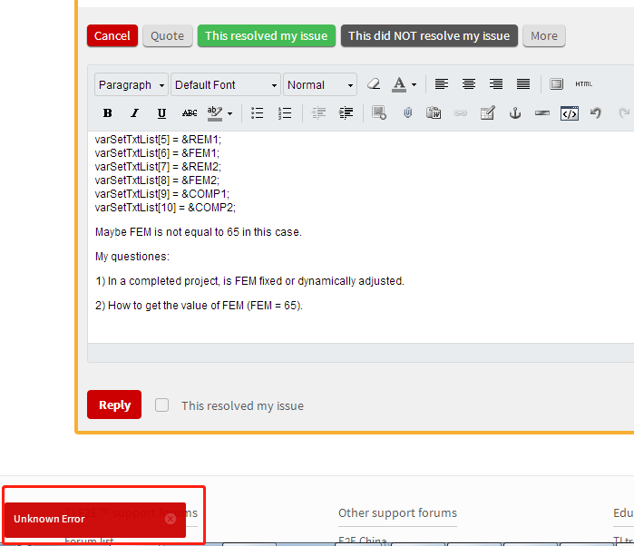

  • 我再回帖时总是提示未知错误:
  • 如果回复不行的话推荐用右上角的“Ask a related question”,可以基于你的问题下提一个相关问题。而且你的回复间隔也很长了,发一个新帖时效性也会更好。
