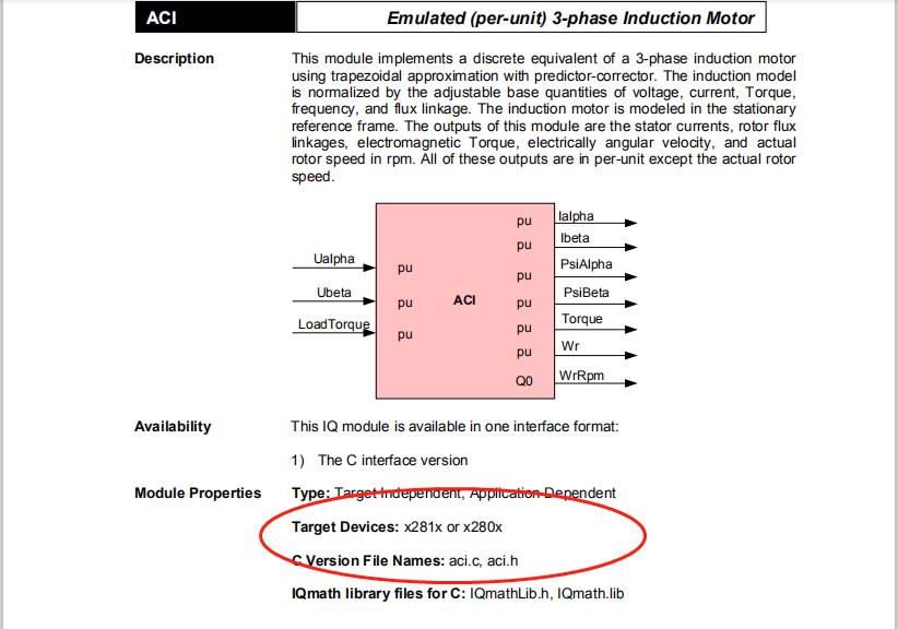

各位,谁有F281x或者F280x中aci.c, aci.h的文件?

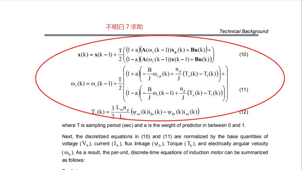

不太明白Emulated (per-unit) 3-phase Induction Motor的数字模型的建立,特别是the trapezoidal integration method with the predictor-corrector的作用?

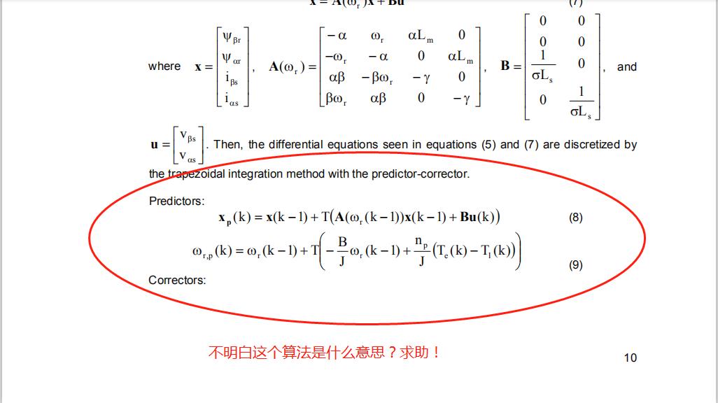

如下图,哪位大神能帮忙介绍一下改积分离散化的原理?
