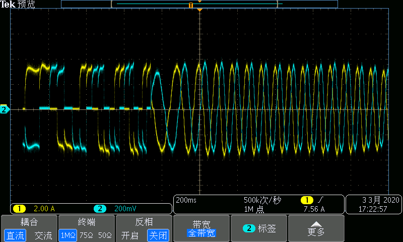

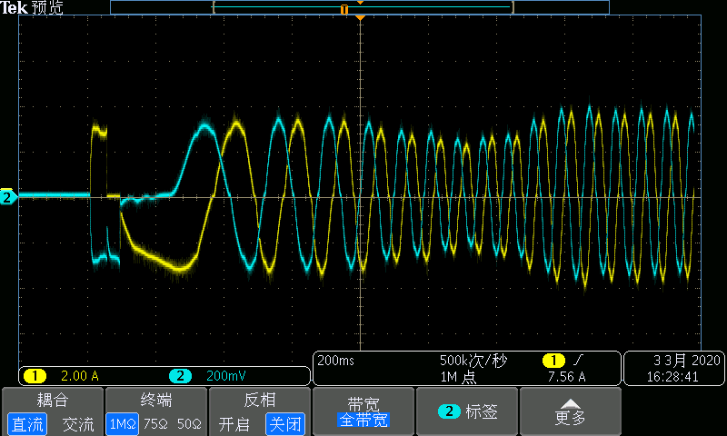

    我现在的问题就是:
         在使用了HALL (霍尔传感器时),
        1)方波阶段,带负载时有噪音,且噪音比较大,不带负载时则顺滑,噪音小;
        2)如果把切换到FOC 的速度设高,则方波切换到顺滑,正常;如果把切换到FOC的速度设低,则方波阶段的噪音避免了,但是切换的时候会出现不连贯,或者反转的现象;
     不知道motorware FOC内部什么情况下会反转?
      敬请指点
    附其中两相电流波形:
    下图就是切换速度低的时候,波形图,现象是切换瞬间:停顿一下,有时反转一下;
    下图是把切换速度加大时的波形图

  • 你好,因为之前你提供的信息较少,我咨询了相关同事后对方给出了两点建议:
    1、在gHall_PwmIndex[]中设置正确的交换表。
    2、调整gHall2Fast_Spd_Coef, gHall2Fast_Iq_coef, gHall_speed_FastToBldc_low_pu 和gHall_speed_BldcToFast_high_pu。
    鉴于目前提供的信息,我建议直接在我们E2E英文论坛上咨询,因为E2E论坛上有资深的电机控制工程师可以为您解答相关问题:
