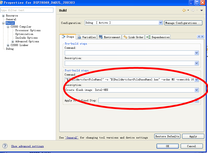

"${CG_TOOL_HEX}" -i "${BuildArtifactFileName}" -o "${BuildArtifactFileBaseName}.hex"
参考一下下面的网页,虽然是针对MSP430的,但是本质是一样的
http://software-dl.ti.com/ccs/esd/documents/ccs_hex-utility.html#hex-output-files
