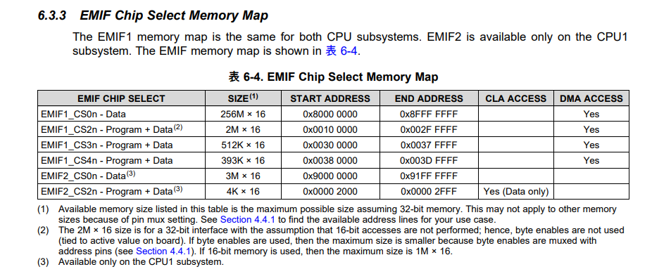

TMS320F28377D /TMS320F28379D选型问题(EMIF外接 RAM ,flash 最大多少字节)
Other Parts Discussed in Thread: TMS320F28379D, TMS320F28377D
有个电源项目,要求保存一个月的运行数据,
请问,TMS320F28377D /TMS320F28379D ,通过EMIF 同时外接 SDRAM ,flash
最大能扩展多少byte 的 SDRAM 及,多少byte的FLASH?
