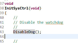

  • 是不是因为看门狗没有禁用,而程序中又没有喂狗,导致的周期性复位?芯片的复位引脚有没有复位信号发生?
  • 你好,在InitSysCtrl()里就已经禁用看门狗了
