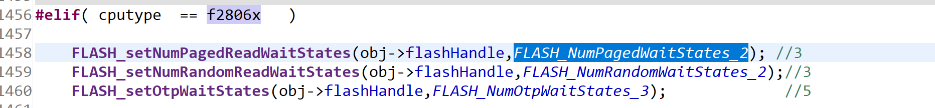

06x例程给出的是 3 ,3,5
02x例程给出的是 2,2,3
06x 是可以和 02x 设置一样?
请问您现在的SYSCLKOUT是多少?您可以根据数据表内的建议来调节参数值
http://www.ti.com/lit/ds/symlink/tms320f28069.pdf
的Table 5-17. Minimum Required Flash/OTP Wait States at Different Frequencies
