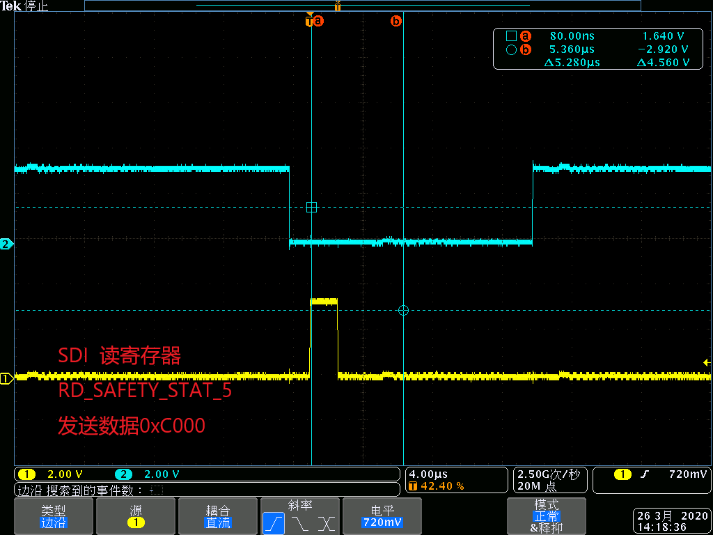

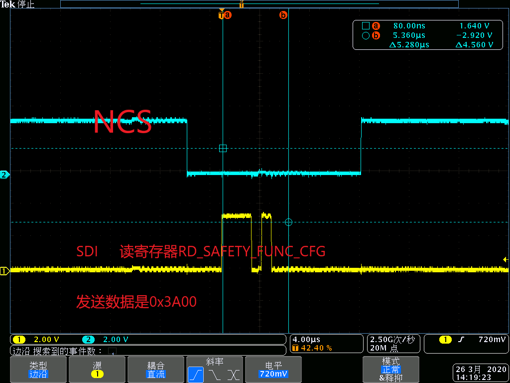

    4.示波器查看了SPI总线信号,感觉读取的数据不对;发送的SPI命令是正确的。我这边读取了RD_DEV_REV,RD_SAFETY_STAT_5,RD_SAFETY_CHECK_CTRL,RD_SAFETY_FUNC_CFG,接收到数据是0x507F,0x5080,0x507f,0x5080。
  • 上述图片的意思是:你发送了0x0C00、0xC000、0x4400、0x3A00,
    然后在RD_DEV_REV,RD_SAFETY_STAT_5,RD_SAFETY_CHECK_CTRL,RD_SAFETY_FUNC_CFG,
    对吗?
