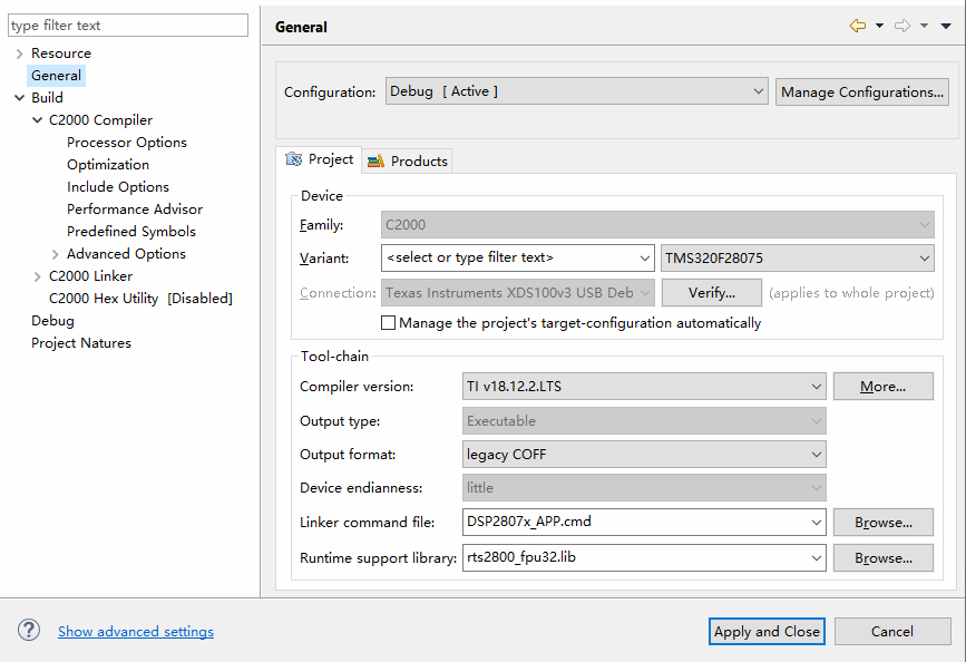

CCS 工程编译报错,"C:\\ti\\ccs910\\ccs\\utils\\bin\\gmake" -k all source/subdir_vars.mk:1: *** missing separator. Stop.
source/subdir_vars.mk:1: *** missing separator. Stop.CCS软件使用版本CCS9.1.0 编译器
  • 请问你的工程是由低版本的CCS编辑,在CCS9.1上编译的吗?如果是的话建议新建一个工程,然后将原工程的文件以添加的方式加入到新工程中。
    另外,确保你的PC相关权限都能正常操作(部分公司可能对软件进行加密等等),以及确保杀毒软件没有影响CCS。
  • 如果其他工程能够编译通过的话,这个工程可能存在一些严重错误,比如在linux下编写的c源文件和Windows下编写的中tab键不一致
    会出现上述问题
