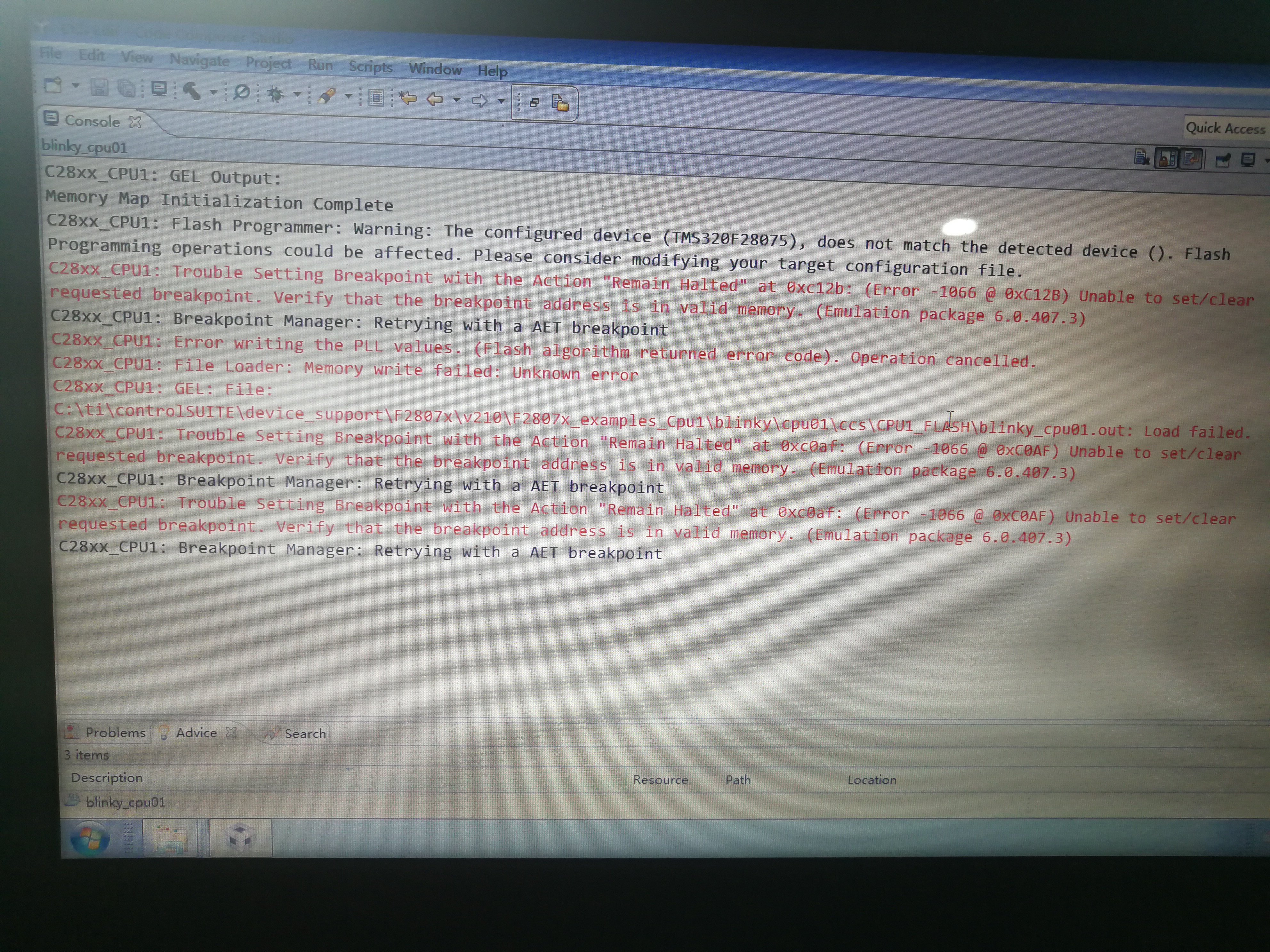

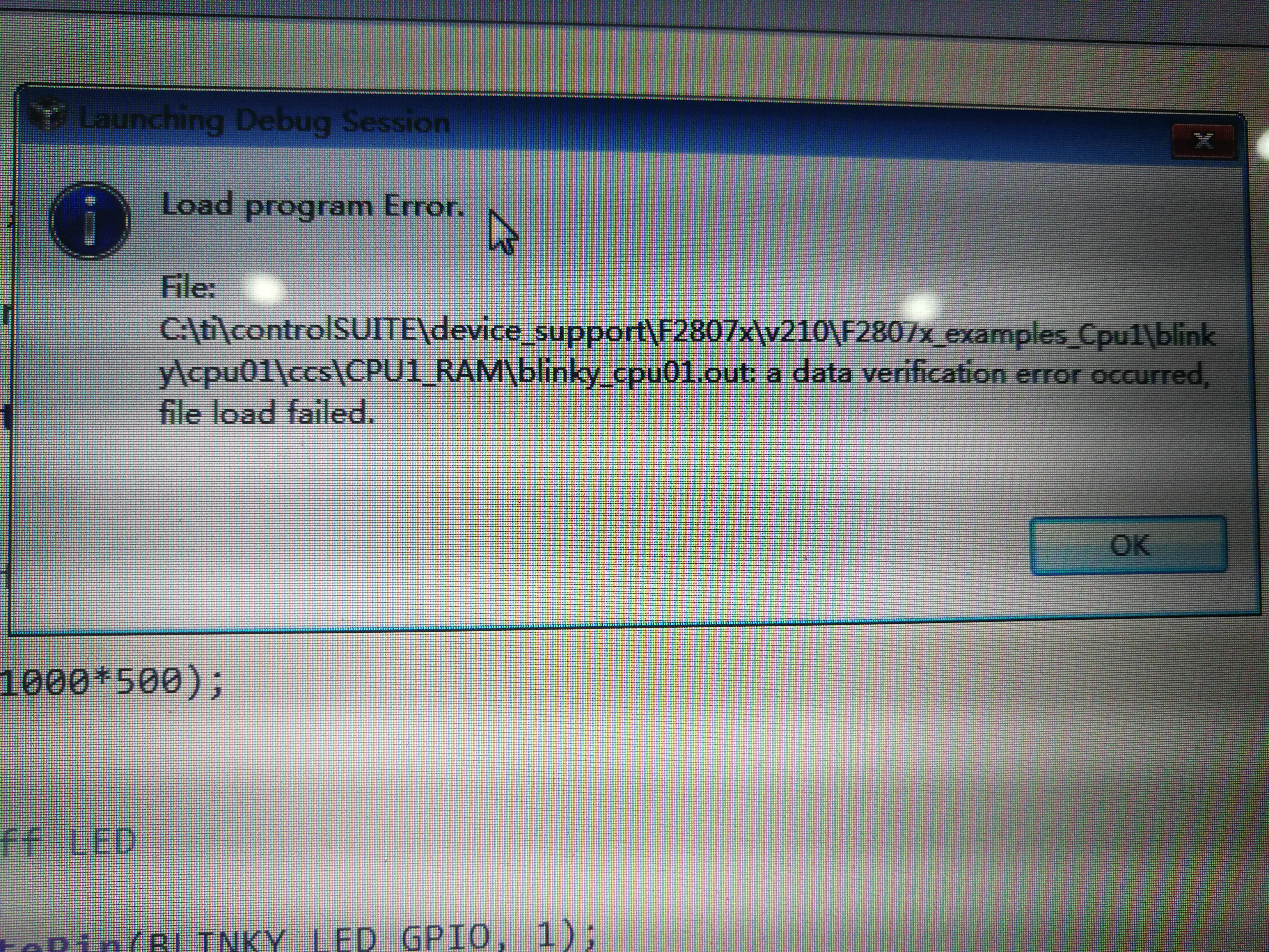

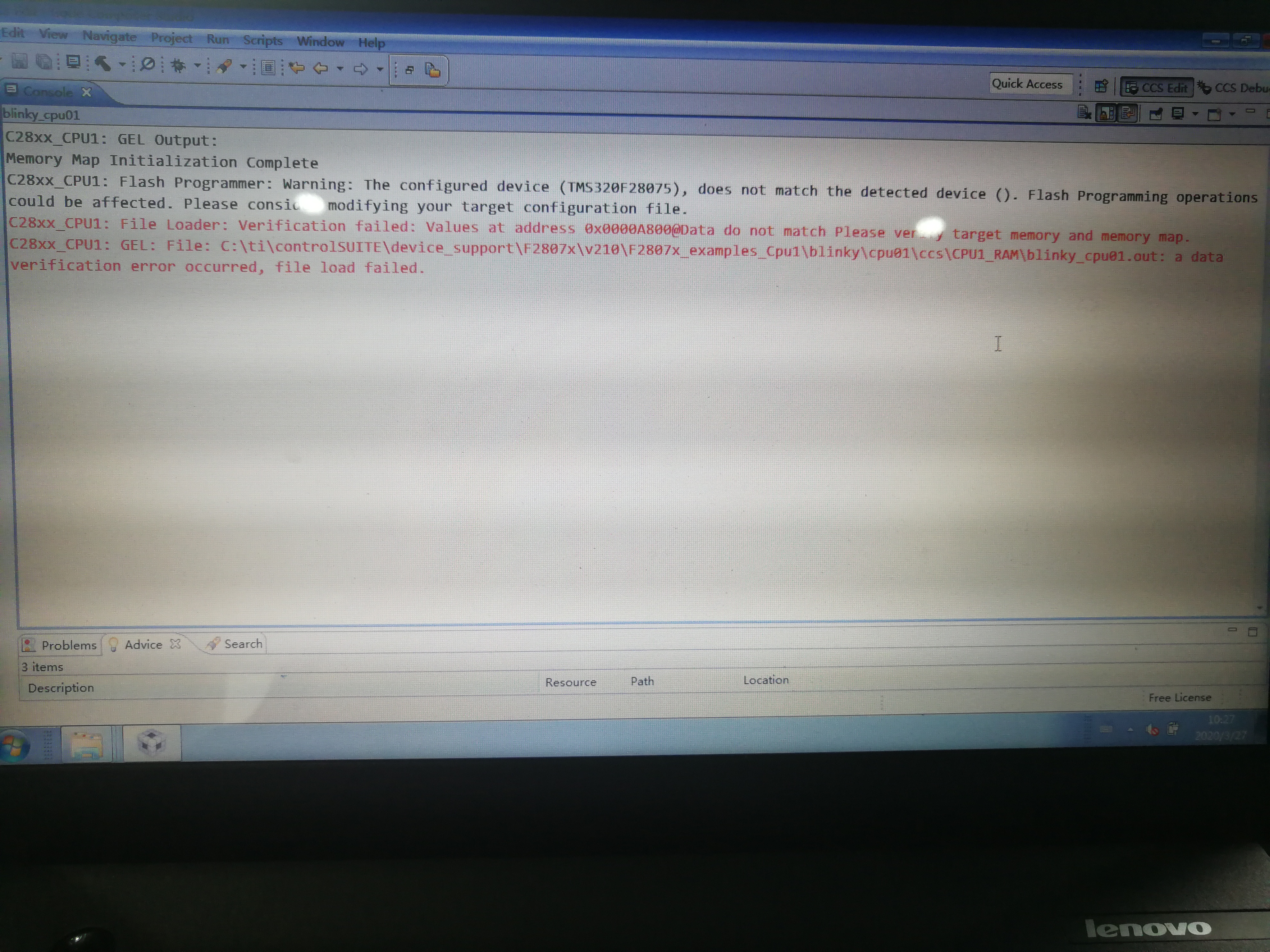

1.硬件平台TMS320F28075 100-pin PZP + 仿真器XDSv3.0 + CCS6.2 + 官方blinky例程,加载至RAM中运行时,提示如下错误:
Load program Error.
File:./blinky_cpu01.out: a data verification error occurred.file load failed.

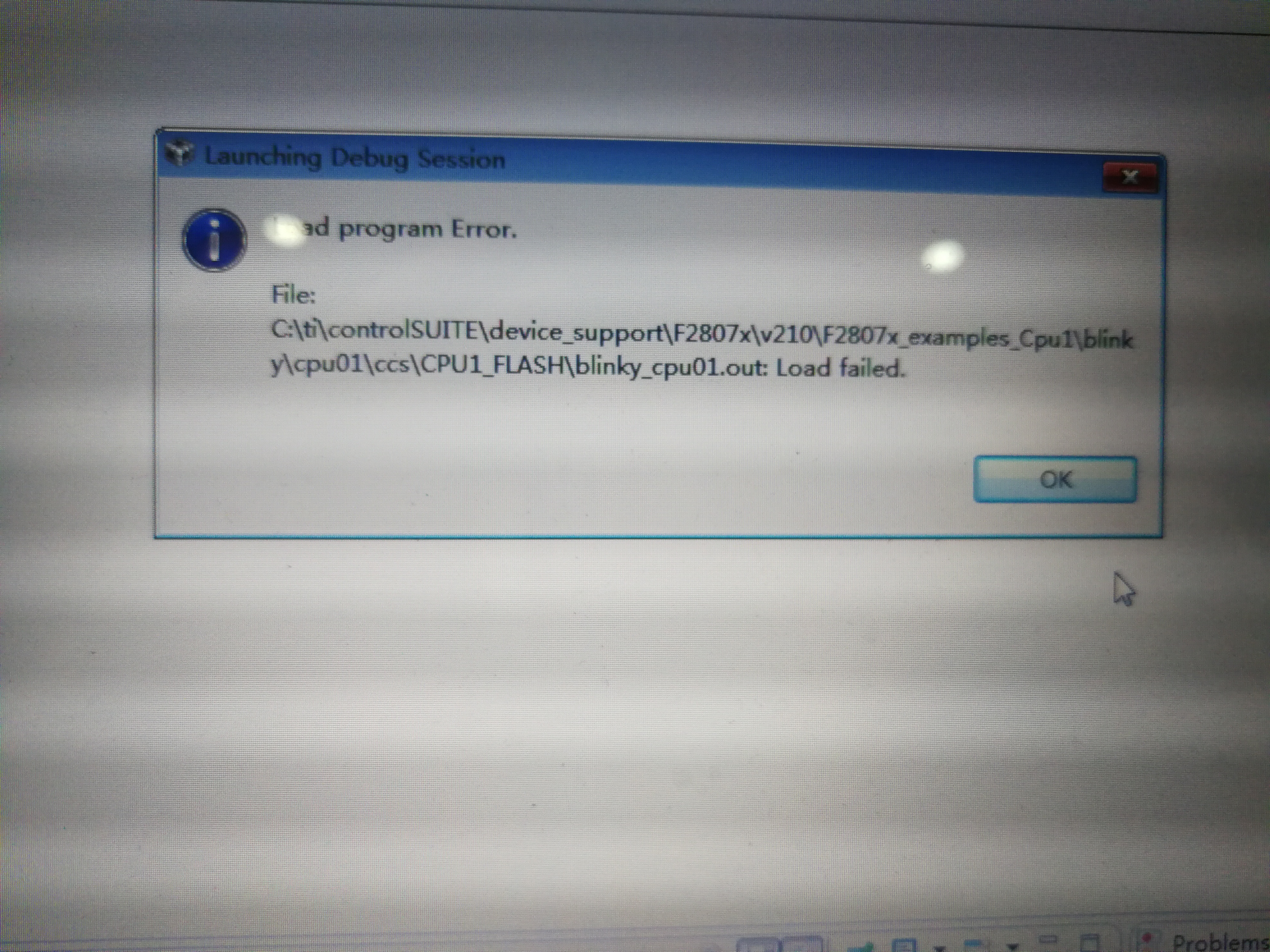

烧写至Flash时,提示如下错误:
Load program Error.
File:./blinky_cpu01.out: load failed.

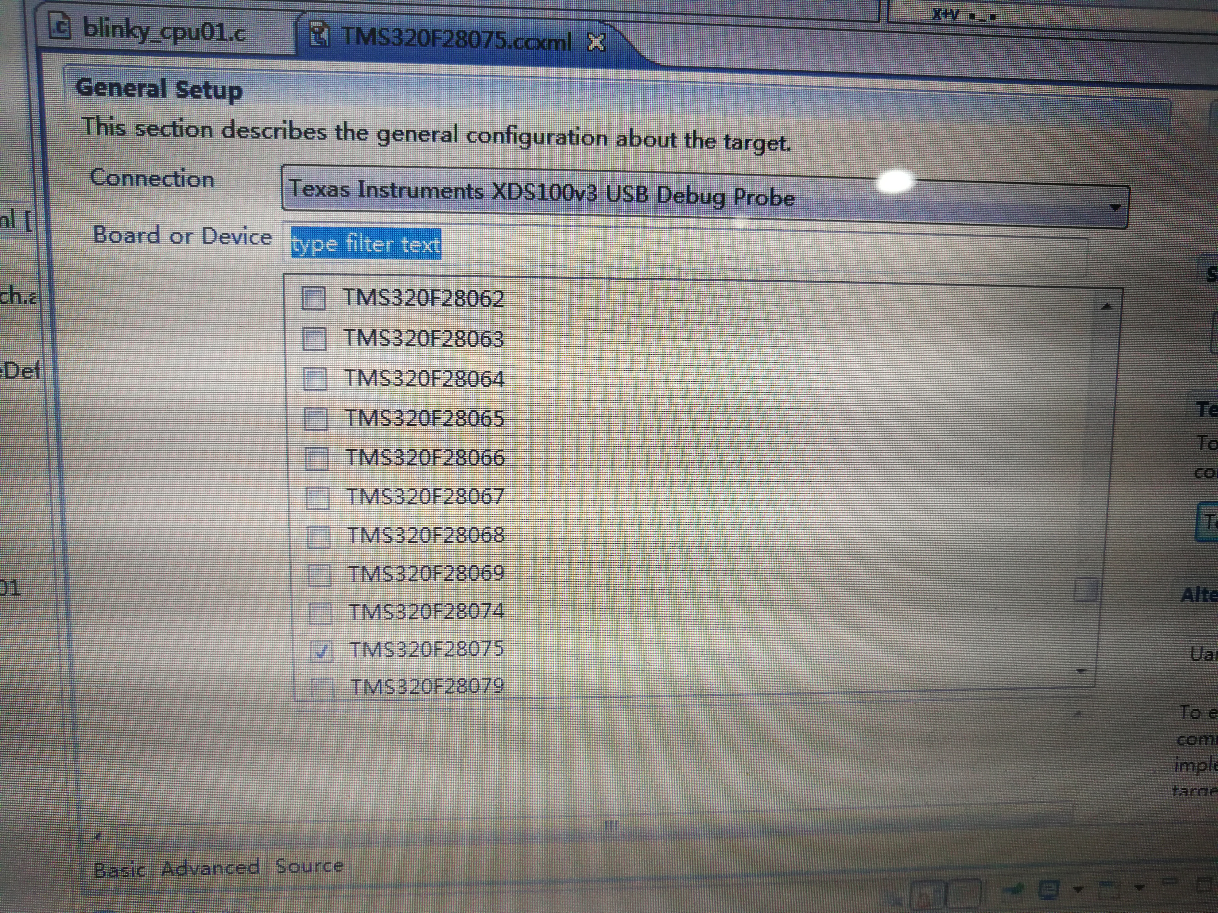

使用TMS320F28075 176-pin PTP + 仿真器XDSv3.0 + CCS6.2 + 官方blinky例程,能成功加载至RAM中运行,也能成功下载至Flash中。
该问题产生原因是什么?176-pin 和100-pin封装的TMS320F28075在使用时,官方提供的cmd文件都适用这两种封装吗,还是两种封装cmd文件是不同的?
