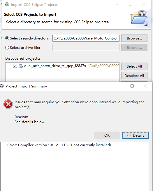

是不是低版本导入高版本的工程?

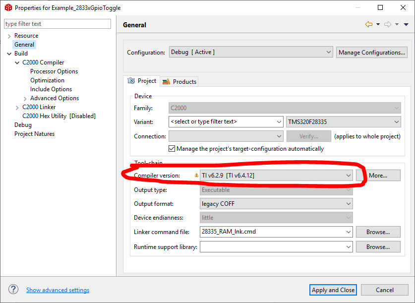

右键工程之后,在属性中的如下图所示位置
