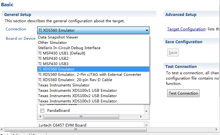

我有一块SEED-DIM28035Kit 的C28035的DSP开发板,但是没有SEED的专用仿真器 请问可以和CCS进行连接么?
Andy,
可以,比如用XDS100,或XDS510都可以。
Eric
这个SEED-DIM28035Kit只是一个controlCARD. 你需要一个底座把它插进去。有的底座自带仿真器。
如果你选了不带仿真器的底座,任何一个C2000的仿真器都可以,不一定非要SEED的。
你好,
我选择底座仿真器的话,在ccs5.2的设置中选择哪款仿真器呢?
