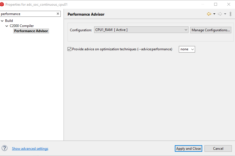

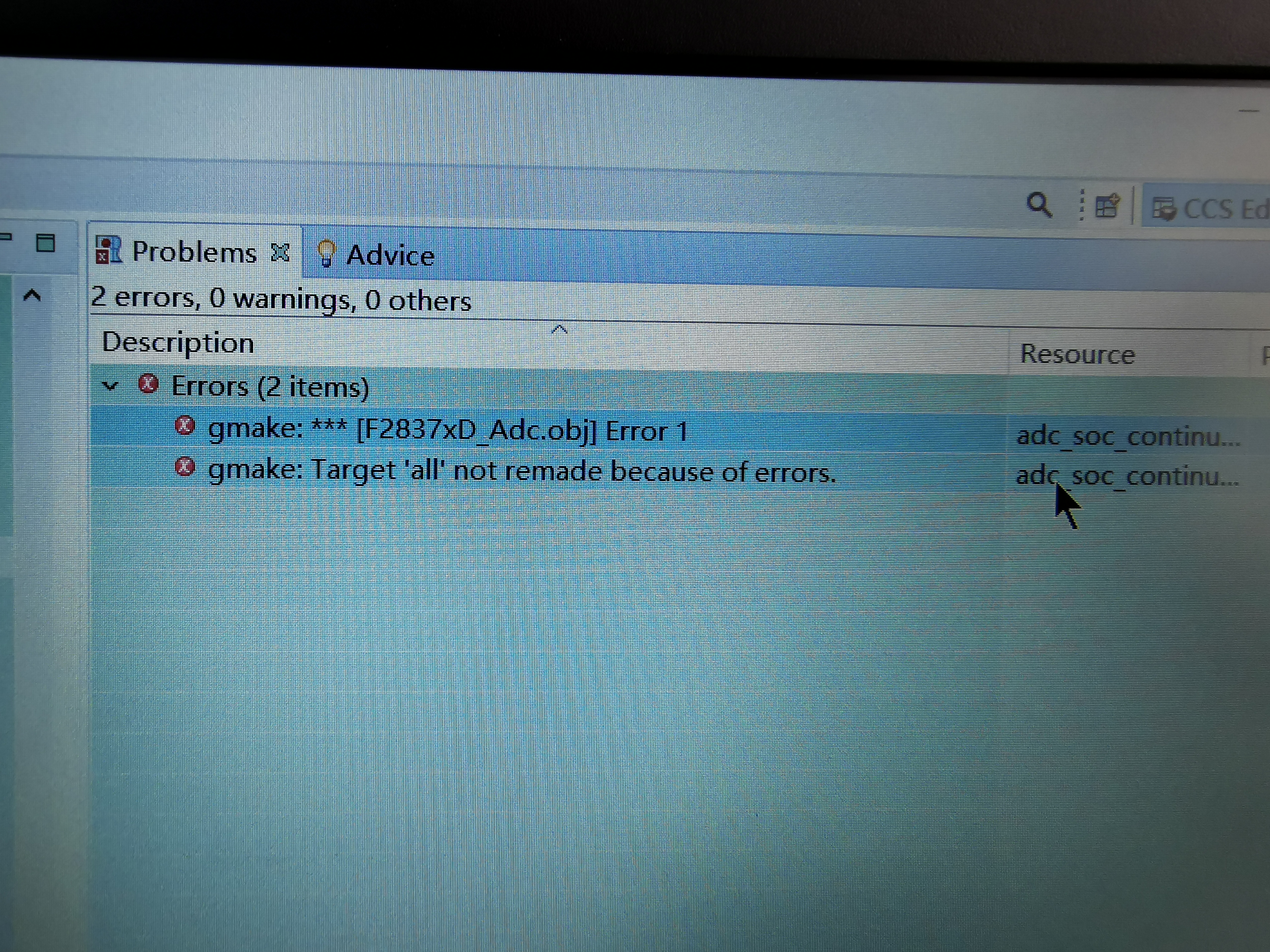

各位专家,刚更新的TI v20.2.0.LTS编译器, 编译c2000ware 3.01.00 里的f2837xd的例程,只要是adc的例程都编译不过去,报错,其他例程可以通过,什么原因?
请您参考
https://sir.ext.ti.com/jira/browse/EXT_EP-9733
Either disable advice with
--advice:performance=none
or avoid only the TMU advice by using TMU intrinsics :
--fp_mode=relaxed
它将在下一版本中修复。解决方法是通过将选项--advice:performance更改为--advice:performance = none来禁用性能建议。
