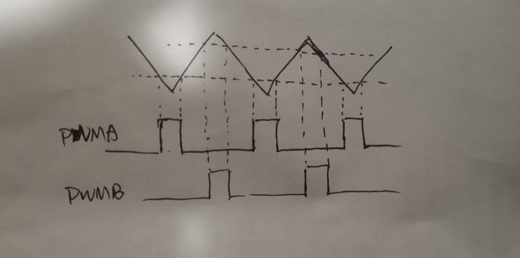

调频电源设计,即高电平脉宽不变,改变PWM周期寄存器的值来改变频率。
PWM1设置的增减计数模式,目前设计需求是PWM1A和PWM1B脉宽不变且相等,目前设置的是CMPA为固定值N,CMPB为(周期寄存器值-N),可以实现该目标,控制时改版周期寄存器的值,已测试验证可行。但是不知道有没有方法确保PWM1A和PWM1B不能同时为高电平,即使在周期值计算错误的情况下,也不会出现PWM1A和PWM1B同时为1而造成损坏,看了一下死区介绍,好像实现不了。
