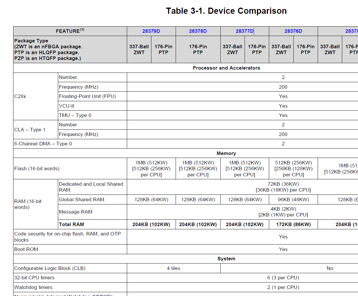

参考手册配置,在现有项目中添加CLB模块,编译但报告错误。参考手册为 CLB Tool User's Guide (Rev. A).。
CLB模块在28377D中可以使用吗?

Device not found : F28X7X
