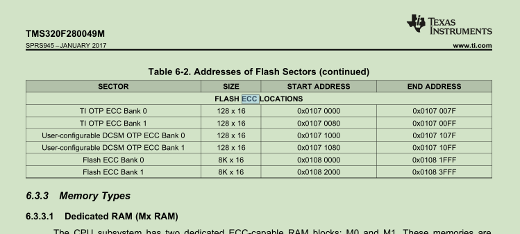

  • 1.Fapi_AutoEccGeneration模式下,flash模块生成的ecc是否存放在如上图所示的区域中?
    2ram m0和m1生成的ecc是否也和上图的方式一样存放在专门的区域中?还是紧跟在数据后面?
    我尝试在m0中存放数据并修改数据,但是并没有在数据后面找到生成的ecc。
  • 1 是的,Fapi_AutoEccGeneration模式下,flash模块生成的ecc存放在如上图所示的区域中
    2 据我所知RAM ECC是没有memory mapped,是否紧跟在数据后面,我需要确认一下

    RAM ECC are stored at same address location. User need to use the TEST MODE to read the ECC value. Please refer section "3.11.1.8 Application Test Hooks for Error Detection and Correction" in TRM for detail on this.
  • RAM ECC are stored at same address location.这句话是指ram ecc和flash ecc一样存在flash ecc内存中吗?
  • 是的 按照国外工程师的回复,是这样的,两者存在相同的位置
