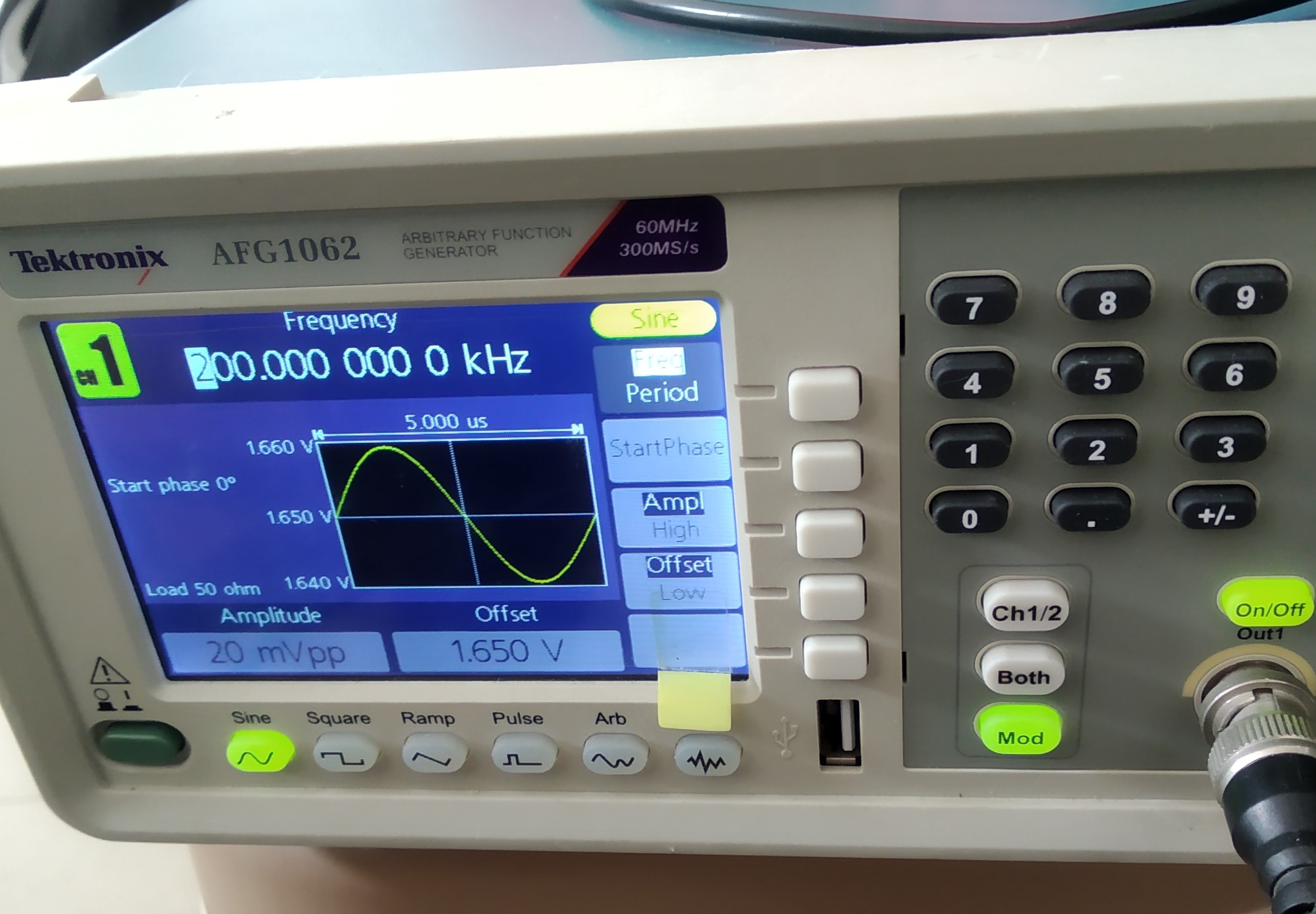

 S1的参数为:20mVPP,200KHz,offset为1.65V,如图所示:
将这个信号连接到开发板的J5的11引脚。将开发板GUI的通道配置为CH2,使用片上时钟8MHZ,在分频选项设置为4分频,以便与输入信号200K匹配。

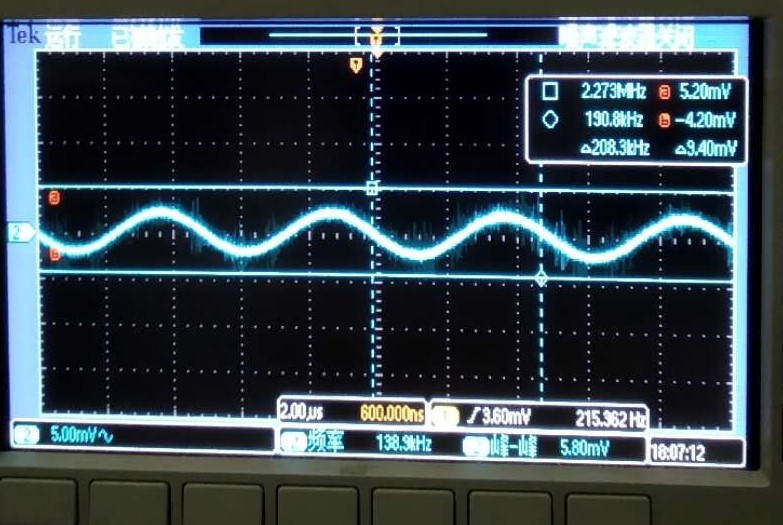

使用示波器探头对开发板上TDC芯片U1的Pin2引脚也就是RX2接收端进行测量,可以看到信号经过电容C4以后的峰峰值为16mV(图中蓝色信号)。
此时将GUI里的LNA配置为Active状态,用示波器探头对R21近LNAOUT端进行测量,可以发现信号此时峰峰值为11.6V,
如果将GUI里面的LNA旁路掉(即bypass选项),会发现LNAOUT值变回16mV,说明旁路LNA时,则对信号没有衰减。连续多次测量,此规律不变,说明在使能LNA时,对信号并没有增益,反而发生了约30%的衰减。
将LNA保持在Active状态,对U1的Pin5引脚也就是PGAIN的输入进行测量可以看到信号的峰峰值为11.4mVpp.
将GUI里的GNA配置为Active状态,PGA-GAIN设置为21DB增益,对R27靠近PGAOUT端进行测量,可以发现信号此时峰峰值为5.8mVpp,
更改PGA-GAIN的值为9DB,对R27靠近PGAOUT端进行测量,可以发现信号此时峰峰值为8mVpp,
持续对PGA-GAIN的值进行调整可以发现该值越大,对信号的衰减越强。如果将PGA旁路掉(即bypass选项),会发现GNAOUT值为11.2mVpp。说明PGA对信号也发生了衰减,并且衰减程度随着PGA-GAIN值的增大而变得更强。
