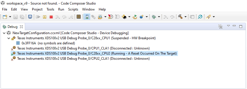

  • 不好意思,前几天没有仿真器,之前的也没截图,今天刚拿到仿真器。现在现象是无论先烧CPU1程序然后再烧CPU2程序,还是直接烧写CPU2程序,都出现了同样的错误,CPU2能连接上仿真器并且能烧写程序,不过CPU2程序烧完以后,没点运行好像就自动跳到运行状态,并且报错,报错的提示如下:
    上面CPU2的运行状态是自动跳转的,不是手动点击的。现在是有好几块板子都这样,不知道是我们设计有问题还是操作上有什么不对。

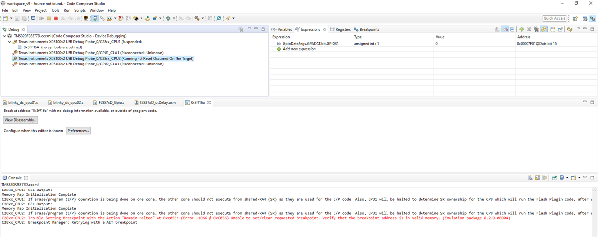

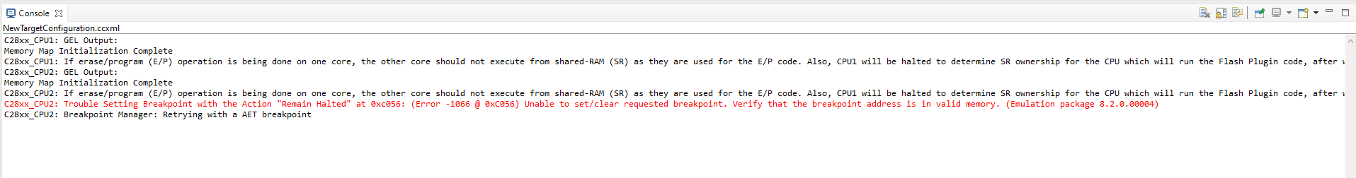

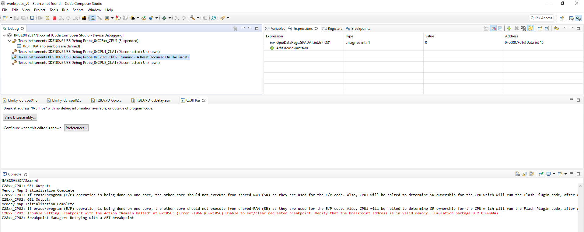

    我试了一下给的blinky_dc的双核例程,用RAM模式跑的话是没问题的,不过用FLASH模式跑的话还是报了同样的错误,这个好像也不是程序的问题,现象如下:
    报这个错误会是因为CPU2被锁死了的原因吗?双核的DSP除了在烧写中途掉电外,还会有其他原因导致这个问题吗?
  • 抱歉这个报错没有太多经验,也没找到对口的解决办法。目前有看到的方法是新建工程,更换仿真器,更换CCS版本,不确定是否能对你的芯片有用。或者建议你可以去英文E2E论坛上咨询一下这个问题:e2e.ti.com/.../171
