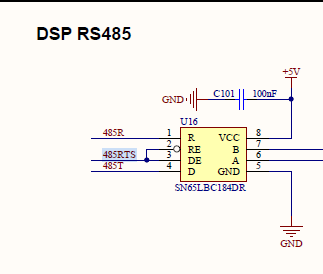

硬件电路设计中,需要通过DSP引脚切换串口的输入输出功能:

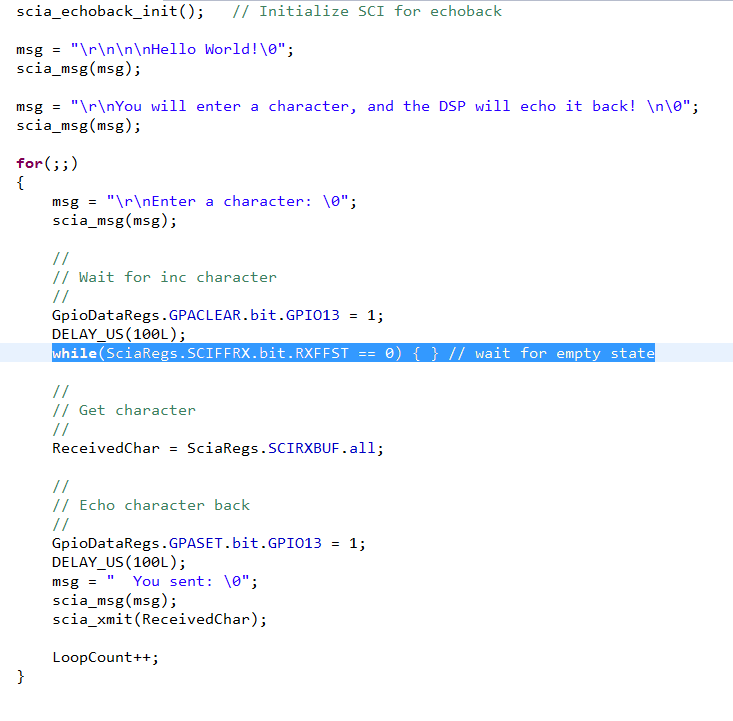

因此我仅将代码做出如下改动:

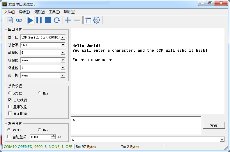

然后在运行过程当中,程序就卡在了光标所在的位置
请问是哪里出了问题呢
