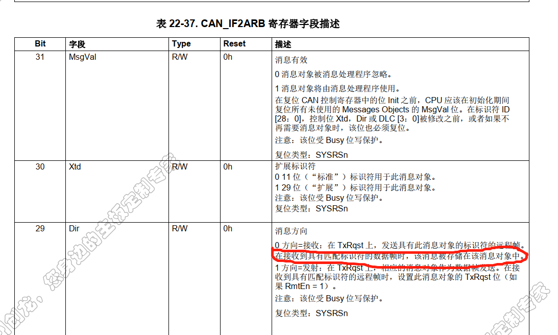

看了一下数据手册,IFxARB->Dir的介绍,
0 Direction = receive: On TxRqst, a remote frame with the identifier
of this message object is transmitted. On reception of a data frame with matching identifier, that message is stored in this message
object.
接收到匹配标识符的数据帧时,消息才会存储?
是不是就这个原因?只能接收对应初始化时ID的数据,如果是的话,怎么设置才能接收任意ID数据?

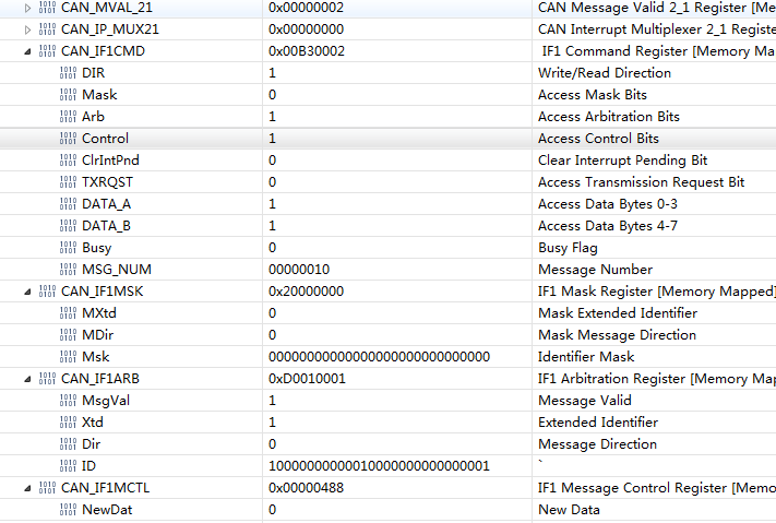

仿真打断点,读取寄存器的值,
  • 1 如果将ID掩码位设置为零,则地址中的该ID位将被忽略。该ID位的任何值都将被接受。
    即 sRXCANMessage.ui32MsgIdMask 为 0
    且
    sRXCANMessage.ui32Flags = MSG_OBJ_RX_INT_ENABLE;
    还要注意ui32MsgIDMask是实际的掩码本身。是否使用接受掩码由UMask位确定。

  • 我仿真,打断点,读取了IF1MCTL->UMASK ,IF2MCTL->UMASK,均为0
    使用的CAN盒发送数据

  • 已经将对应的bit赋值为0了,
    设置断点,回读IF的设置内容,也是UMASK对应的位为0

    在CANMessageSet设置完成地方设置断点,读取IF1CTL,IF1CMD寄存器的值,也是未使能ID滤波的
