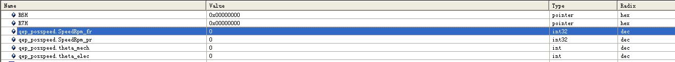

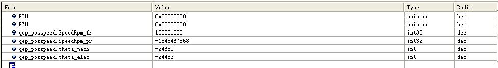

我用的是f28335的板子,在上面跑ti公司的qep测速和测位置的例程,速度和位置测量无法显示???给的例程是虚拟的qep电路,在这之前我应经正确连线,运行前为
即使重新涮新也不行
你可以量一下,QEP的接收脚上有没有波形。
另外,如果你不是用realtime 模式,调试窗口的寄存器的值在你暂停的时候才会刷新。
模拟的正交编码波形很好,我拿示波器看过了,用的也是realtime模式
抱歉,我下载的程序GPIO初始化的时候有一个口弄成输出口,我没有仔细看,添麻烦了
