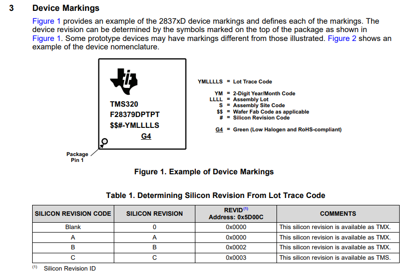

28379d封装上面的丝印后面的的那串字母代表什么含义?
28379d封装上面的丝印后面的的那串字母代表什么含义?我发现我第一次买的和第二次买的TMS320F28379DPTPT后面的那串字母不一样 不知道有没有影响
