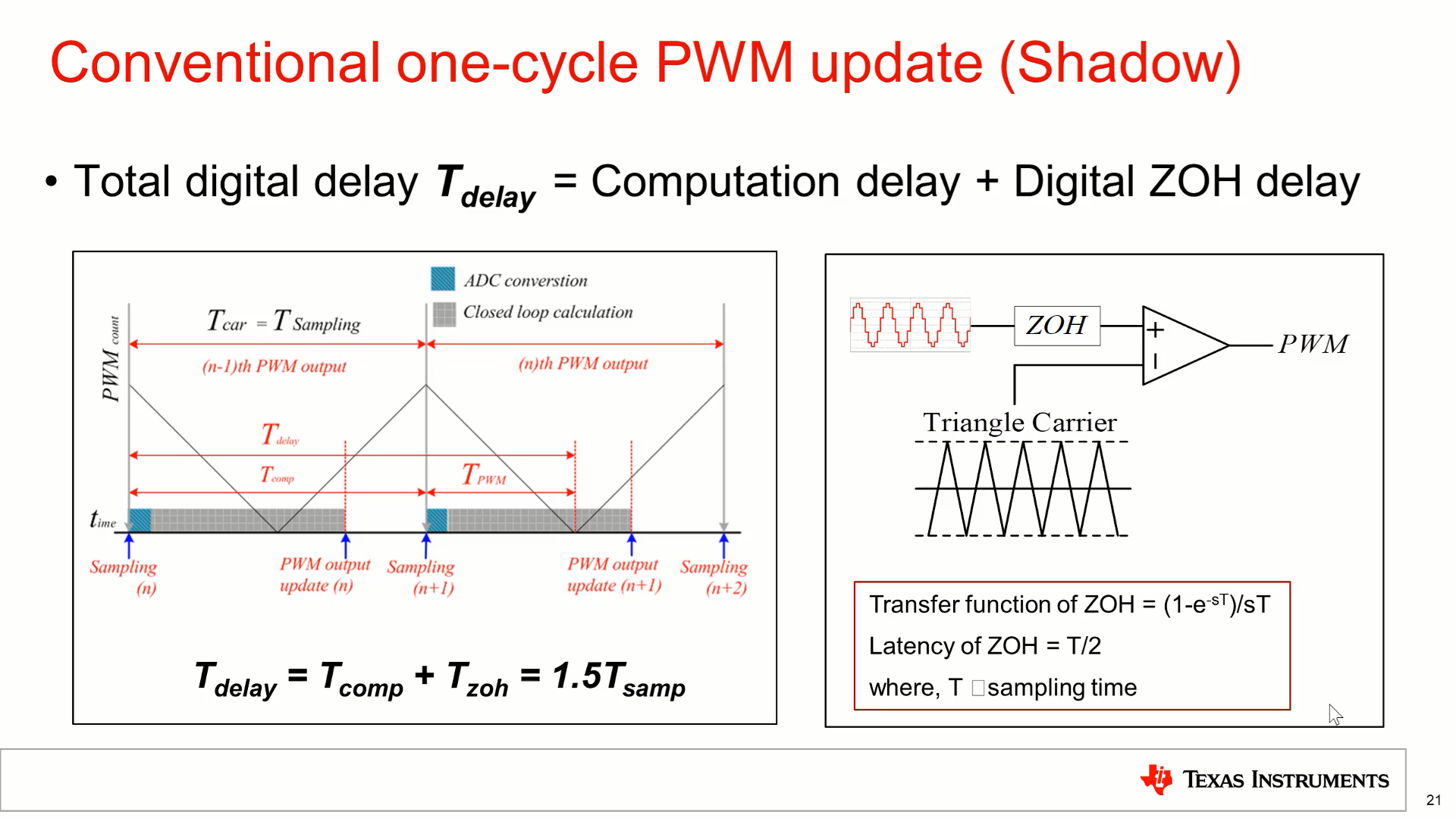

您好:
下图为ti培训中关于快速电流环的一张截图。当比较值更新后,电机仍需要一段时间才能获得新的电压,在数字控制系统中可以等效为零阶延迟,从而产生0.5个采样周期的延迟。我的疑问是,电机获得新的电压需要的这段时间,是用来做什么了,为什么就可以和零阶延迟等效,从而为0.5个采样周期?谢谢!
