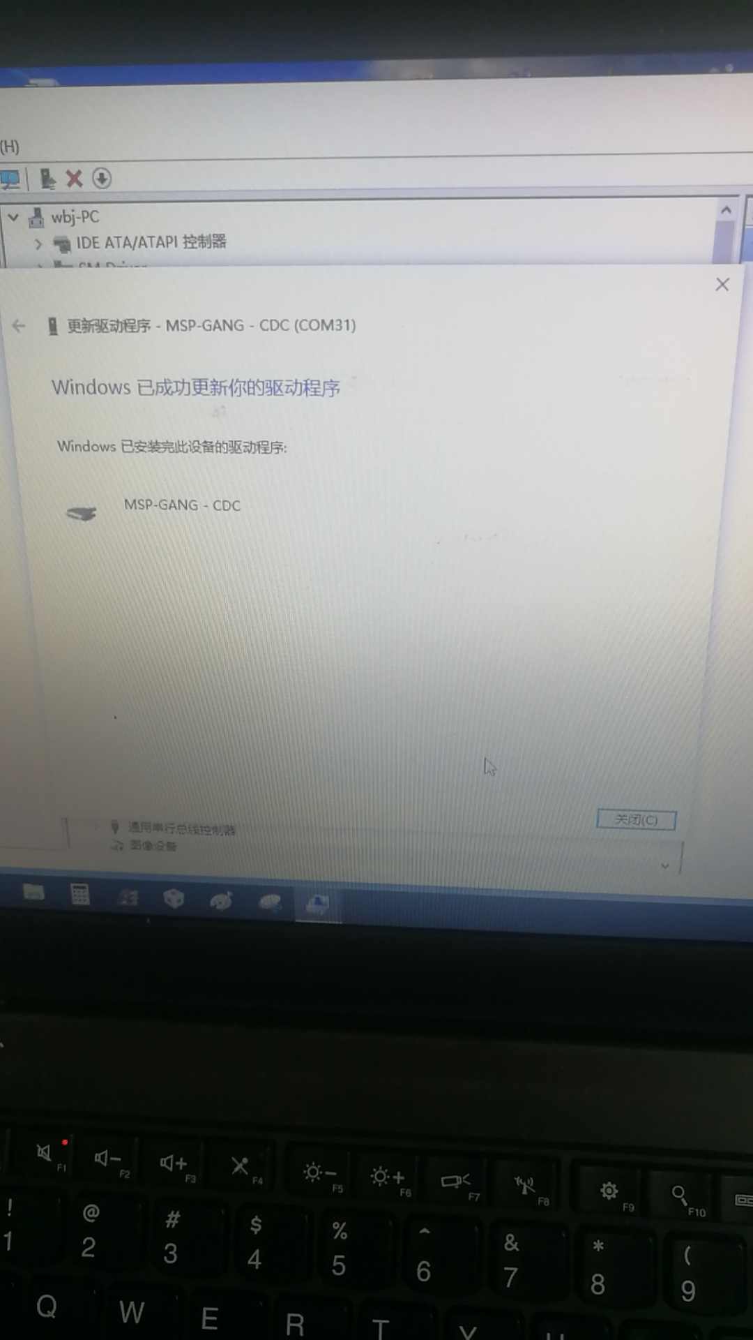

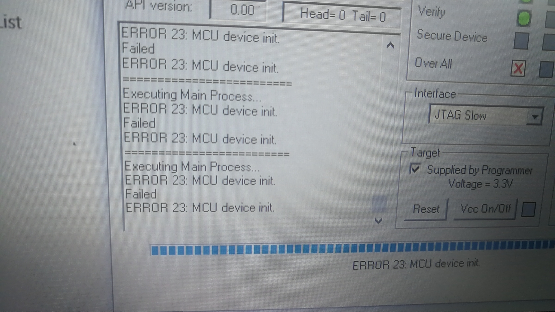

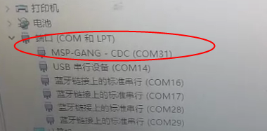

C2000-GANG,驱动正常,通电正常,软件最新版本,运行时 点保存或者支行直接跳出错误 ,或者闪退。
TDI Fuse keys 1-8 全是error

无法编程什么问题,目标板供电都是正常的,我用XDS100v3可以正常编程序,用这个C2000 GANG无法烧程序,显示open target failed ,详细信息请参考下面的小视频
