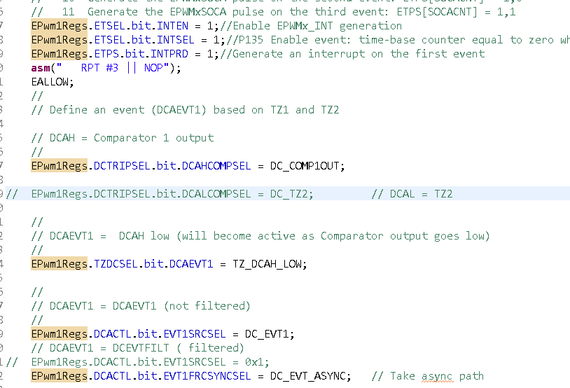

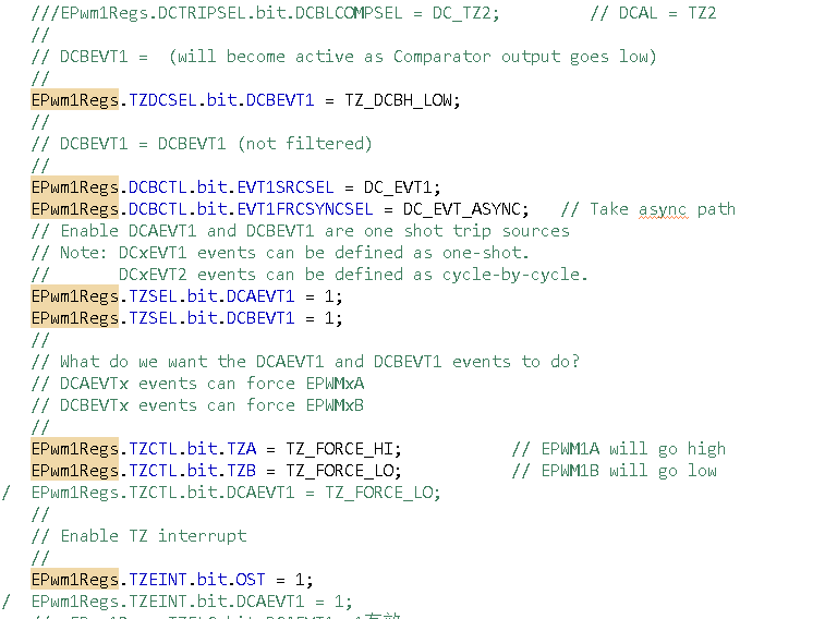

最终不再进入ILLEGAL_ISR中。但是新的问题是,我的COMPA无法再控制PWM占空比,其输出始终是一个很小占空比。我的EPWM1配置如下:
EPWM1配置如上。希望Ti的工程师能够帮助我解决这个问题,非常感谢

    关于CAMPA失效的问题,能否在运行中查看一下寄存器的值是否有更新?
    另外,我看到程序CLA是被注销的?如果不使用CLA的话建议可以换成普通的cmd文件。

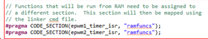

    1. 是的,我现在的操作将memcpy函数放在MAIN函数中,但是没有像下图那样,没有特别地为某个函数定义CODE_SECTION。但是我的MAIN.C文件中除了有MAIN函数外,还有一些中断函数(比如ADC中断、PWM中断这些)。像我这样只在MAIN中执行了memcpy函数,那就是MAIN中所有语句都搬移到RAM中去了吗?这里应该怎么理解呢。

  • 1、#pragma CODE_SECTION的作用是将括号内的中断函数关联到指定的SECTION “ramfuncs”中,如果你没有指定的话我认为是没有搬运的。
