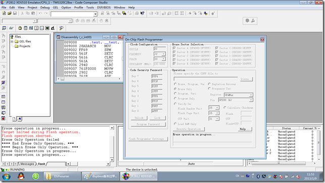

您好,我用的ccs3.3.83.20版本的软件在对2809芯片只进行擦除操作时,窗口显示的是正在进行擦除操作,便一直没反应了。
用的是ICETEK-5100USB V2.0A的仿真器。
请问ccs3.3.83.20版本的软件支持对2809芯片的flash操作吗?

    具体的最好做一下交叉实验看看问题原因。擦除FLASH会要额外的250mA电流,楼主也请确认一下在擦除FLASH的时候供电稳定。

  • 您好:我今天找了一台xp的电脑,装的ccs3.3.83.20的软件去尝试,刚装好之后,对2809芯片进行了两次擦除操作都成功,我第三次去直接擦除烧写的话,就会和之前一样,死在擦除阶段了,后续再试,只擦除也不行了。我有块板子是一样的电路,只是换成了2806芯片,别的都一样,同样的环境,对2806 擦除,烧写都没有问题,我比较过两块芯片flash操作时的晶振,示波器看起来是一样的,供电也一直是3.3v左右,没什么区别。就不知道为什么能成功两次,后来就不行了。
  • 另外,请问下,我的电路当初是为2806芯片画的,而且现在2806的都用的好好的。现在只是纯碎在板子上把2806的芯片换成2809的芯片,请问这样子有问题吗?2806和2809的电路有什么差异吗?
  • 确实,没有什么差别,除了楼上几位的建议,可能还可以尝试一下更改FlashAPI的算法,选择最新版本的试一试?
    另外,有没有更换个其它厂家的仿真器看看呢?
  • 我就只有这个一个仿真器,请问讲的最新版本是指ccs软件吗?3.3系列的比3.3.83.20更新的是什么啊?
  • 3.3.83.20是3.3系列中最新的。还有2809的片子吗?换一个芯片,排除芯片的问题。另外,检查一下芯片有没有虚焊。
  • FlashAPI是烧写芯片的算法,在CCS里已经是被编译成了.out文件,在烧写界面下点击programming setting可以选择。
  • 我的3.3.83.20这个版本的软件只带了一个FlashAPIInterface2809v1_00.out这一个版本的2809out文件,这个东西能在别的地方单独下到吗?2809有别的版本的算法文件吗?
  • 没有,那就是最新版的了,应该是ok的,建议还是从前面提到的其它方面查找下原因吧。
