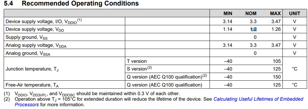

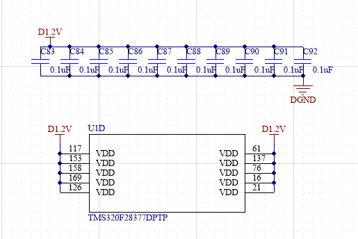

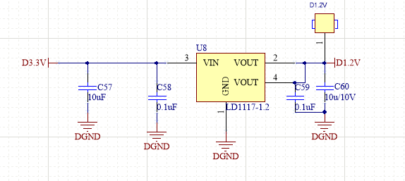

28377D的内核电压是1.3V正常么?
现在的情况是不连接dsp的时候LDO117-1.2输出的1.2V,连接上dsp引脚时就变成1.3V了。现在芯片内的程序是正常工作的,温度在67℃以上。
