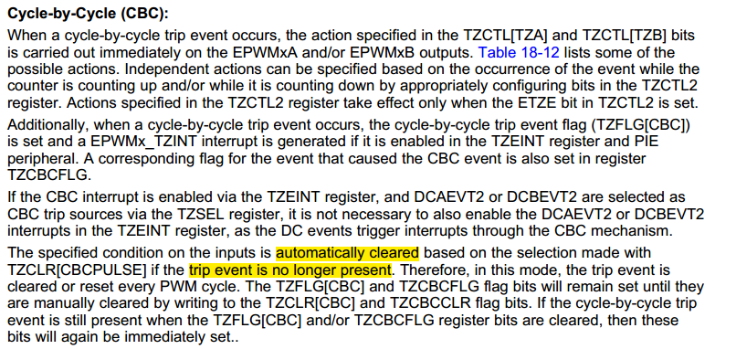

  • 我认为配置TZ模块是最可靠的,从原理上讲也是最符合逻辑的。用TZ模块的CBC模式,给个触发源就关断PWM,触发源消失就恢复PWM。

  • Hi:
    Green Deng,CBC模式下,Software-forced trip事件在下个周期就会被自动清除。不能一直处于我想要的关机状态。
  • 不会啊,EPwm1Regs.TZFRC.bit.CBC = 1;只要你不清零,它一直都是使能的,怎么会自动清除
    另外注意这个寄存器是EALLOW保护的。

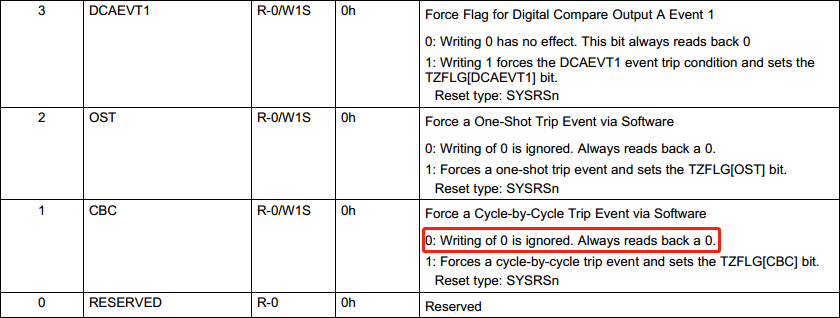

  • 我使用的是280049,相信其他系列DSP功能也类似:
    而且EPwm1Regs.TZFRC.bit.CBC这个信号是不能手动清零的:
    说以这个信号是自动清除的
  • 我觉得图2中的这句话并不是说这个bit会自动清除的意思,而是说读取这个bit会返回0。如果是自动清除的位,会写明“automatically cleared”
  • 图二是告诉你,这个bit只能写1,写1是强制产生一个Trip时间;但是写0是无意义的。那么这个事件是怎么清除的呢(不可能一直保持在那那里),就是通过图一的描述来清除的。建议你把这一章节仔细阅读一下。

  • 后来我仔细测试过了,280049使用Trip的CBC和OSHT两种模式下的操作方式:
    CBC模式:
    关机条件(PWMA、PWMB都输出低):利用EPwm1Regs.TZFRC.bit.CBC = 1;产生Trip事件,关键是在这之前先通过
    EPwm1Regs.TZCLR.bit.CBCPULSE = 3; 禁止Trip事件自动清零条件,这样就不会被
    自动清除(上面已经谈到这一点)。
    而且这个配置只有在280049上才有,其他系列是不能配置的,每个周期Trip
    事件都会被自动清除。
    开机条件(PWM回复死区互补输出): 配置EPwm1Regs.TZCLR.bit.CBCPULSE = 0 、1、2;使Trip事件被自动清除。
    OSTH模式:
    关机条件(PWMA、PWMB都输出低):利用EPwm1Regs.TZFRC.bit.OST = 1;产生Trip事件。
    开机条件(PWM回复死区互补输出):利用EPwm1Regs.TZCLR.bit.OST = 1;清除Trip事件。(该模式下只能手动清楚)
    总结:280049DSP两种模式都可以做到,但是OSTH模式更简洁,也更合理;
    C2000 其他DSP不能使用CBC模式,只能使用OSTH模式。
