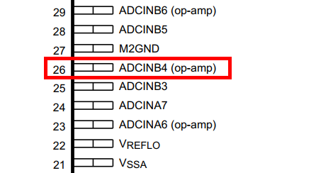

在用此通道采集信号时,发现常温和高温时没有问题,低温时数字量缺到某一个值不再变化,请问这是什么原因啊,程序已经验证,没有问题,采样电路也已经验证,没有问题,貌似只和AD转换有关了。
请问能否告知一下
1 实际转化值与预期值之间的差异吗?
2 在0度以下是否还有其他PGA通道出现故障?
PGA输出的线性范围为0.6V至VDDA-0.6V:
假设VDDA = 3.3V,这将转换为745至3351的ADC范围。未定义超出此范围的转换精度。
建议调整输入电路以降低电压,以使转换集中在 midpoint 2048。
同样,如果此工作用于初步评估,则也可以考虑使用F28004x。
