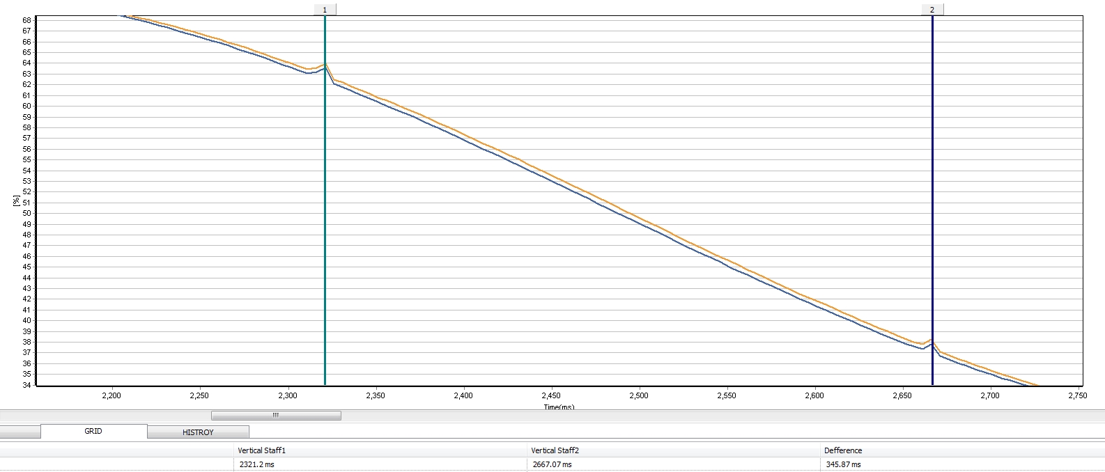

在28377s和EtherCat芯片(ET1100)进行同步通信时,使用28377s内置AD转换模块对旋变编码器产生的正弦波型信号进行采样时,会出现较为规律的、来源不明的异常波动。而非同步情况下没有异常波动。因为我们在程序中是只采集正弦波信号的峰值,所以从理论上讲,采集到的信号应该是一条波动在5-8之间的水平的直线(当编码器角度固定时),而实际得到的曲线如下图:
图一
图中所示的,是用上位机软件中的示波器对DSP的数据地址进行采样的结果,采样频率为200Hz。程序中,使用ADCA和ADCD对旋变编码器的sin和cos进行采样,顺序是SOC0和SOC1(两组各采两遍),图中蓝线,对应的是地址为B01的值,黄线对应的是地址为B61的值,也就是各采集两次后第二次的结果:
图二

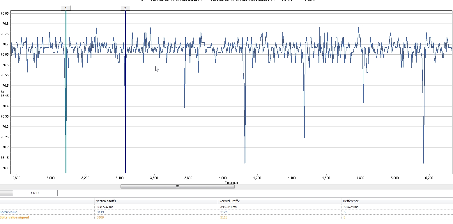

将蓝线进行局部放大,可以看到相邻两个异常波动间的时间间隔大致为340ms左右(因上位机示波器采样频率限制,可能存在误差,但可以判断时间间隔规律)。异常波动的幅度大小根据采样输入电压的大小略有差异,在几十到一百左右不等,幅度波动的规律无法确定(图一中黄线的异常波动有类似周期性从多到少或者从少到多的趋势,但这种情况也随电压变化有所改变,不能明确是否有参考价值)。

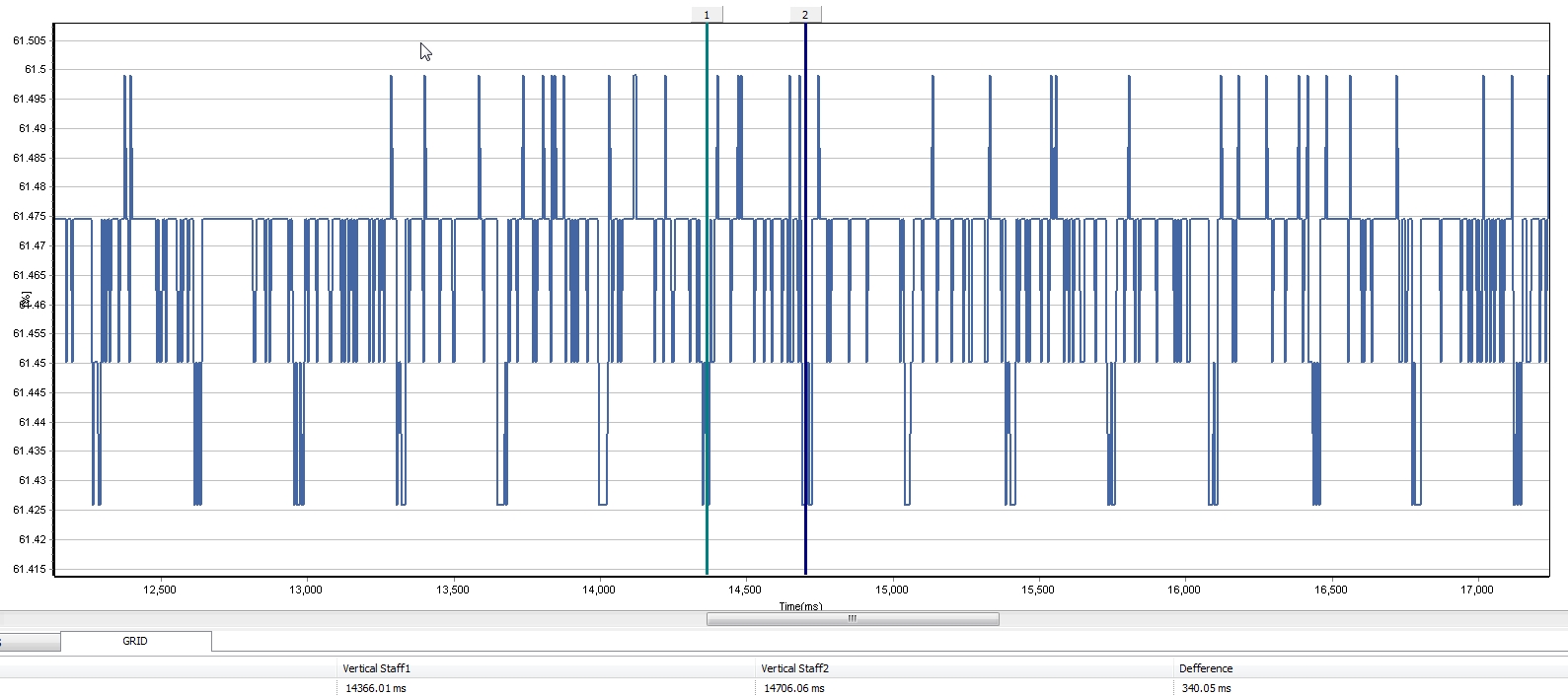

1.用干电池的稳定电压信号代替变化的编码器信号来采集测试,得到的结果如下:
图三

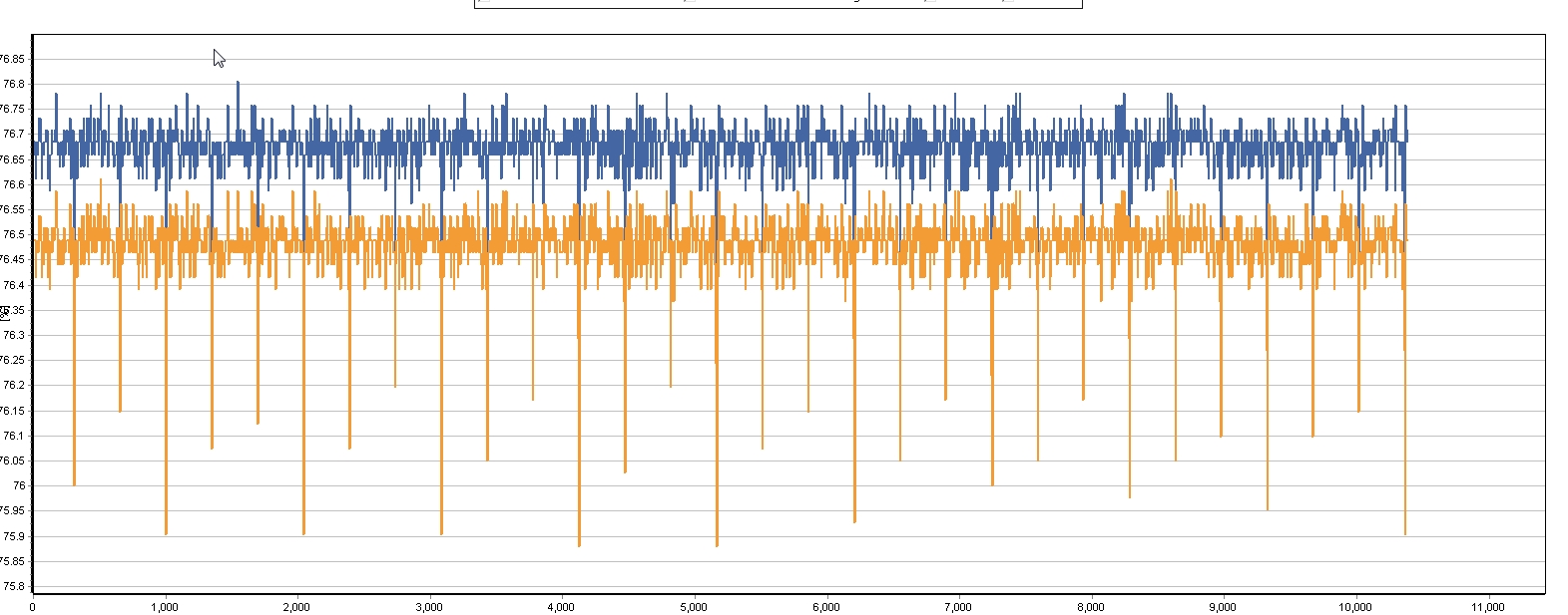

从波动本身来看,认为该采集到的波形是符合要求的,波动在4以内,但通过观察发现,红色方框内的波动,有一定的规律,将部分放大后得到下图:
图四
可以较为明显地看出有规律,时间间隔与采集正弦波信号时出现的异常波动基本一致,但因为仅仅波动了1个单位,远不及采集正弦波信号时的波动大,所以无法单凭时间间隔规律判断其为异常波动,也很难判断两者间的联系。
2.外部不接任何信号,进行空采,结果与干电池的测试结果基本一致,存在疑似异常波动的小波动。

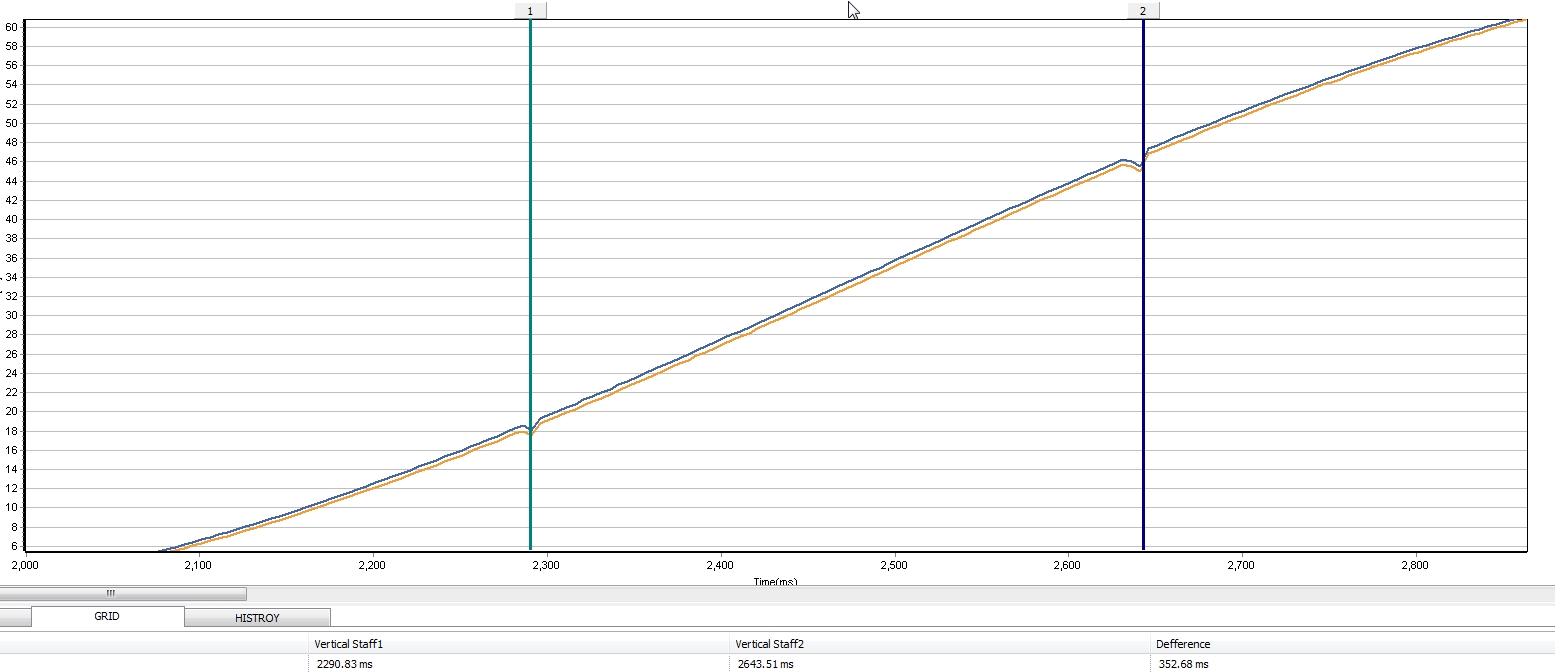

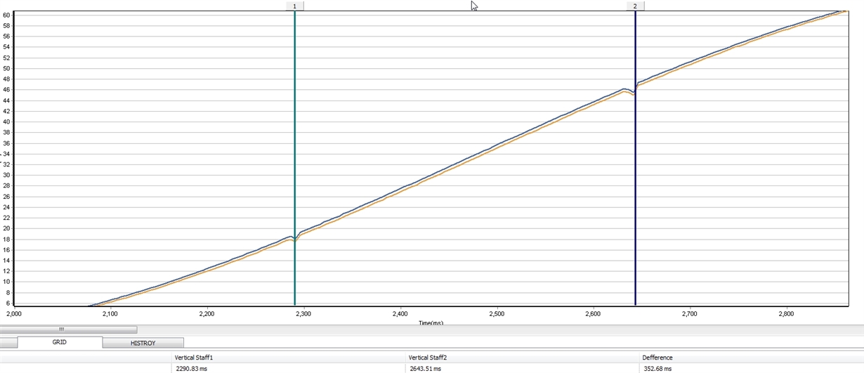

4.使用信号发生器生成理想正弦波进行采样测试:
输入1k、2k、3k、5k、8k频率,0-2.5v幅值的正弦波,结果均存在周期为340-350ms的异常波动,如下图:
说明与输入的波形质量没有直接关系。
